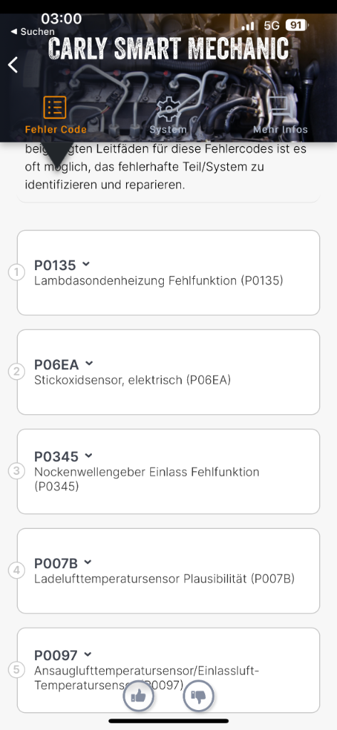

Hallo zusammen. Ich wende mich nun an euch in der Hoffnung das mir endlich einer helfen kann.
Es fing vor ca 3. Monaten an das mein Sprinter 906 315 bj 2007 Immer in den Notlauf gegangen ist und die MKL am Blinken war.
Ausgelesen und daraufhin einige Sensoren neu gemacht.
Dann lief er 4 Wochen gut und jetzt fängt die MKL wieder an zu Blinken und der Wagen springt in den Notlauf. Ich weiß einfach nicht mehr weiter.
Ich habe den Wagen ausgelesen, die Bilder füge ich bei. Hat einer eine Idee was ich in diesem Falle machen muss?
Welcher von denen lässt mein Auto immer in den Notlauf springen?
Bilder sind mit dran !

Re: Wieder Notlauf und keine Leistung
Sieht eher nach einem allgemeinen Problem der Stromversorgung des MSG aus als spezifische Sensorprobleme.
Mal die Masseverbindungen im Motorraum gereinigt und das Haupt Massekabel evtl. ersetzen?
Hi...
Kannst Du dein Auto mit anderen Diagnose Gerät auslesen?
Carly für Sprinter 3xx oder BMW 7er e65 Reihe sowie Terracan ist nicht geeignet .
Eine Bitte an Carly Besitzer: Bitte keine Diskussionen jetzt anfangen . Ich habe das ding schon seit 3 Jahre und 2 davon liegt er im Schrank.
Deine Fehler im Speicher was Du da hast ist eine Kette von Fehlern die gar nicht da sind.
Lösche die Fehler oder Schlüssel 2 mal Pos.0 zu Pos.1 zwischen Positionen 5 sec.warten. Drittes Mal Auto starten. Wenn es nicht klappen sollte paar mal wiederholen, erlöscht die MKL lese bitte dein SG mit anderen Tester, Stern oder iCarsoft( nur für Sprinter), ICarsoft Mercedes unterstützt Sprinter nicht.
So suchst du dich kaputt.
90% das der Fehler in Undichtigkeit im Abgas System liegt oder undichte Injektoren.
UPDATE für euch:
Ich habe jetzt die Drosselklappe und den Luftmassenmesser getauscht.
Die Drosselklappe wurde als Fehler hinterlegt, der LMM nicht, habe ihn aber vorsorglich getauscht
Nach ca 2000km ist der Fehler bis jetzt NICHT wieder gekommen, kein Notlauf etc. somit hoffe ich, dass die Reparatur erfolgreich war.
