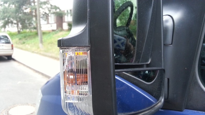

Hallo und Guten Tag
Aus gg. Anlass muß ich dieses Thema wieder aktivieren.
Ein unbekannter Rowdy hat mir vorletzte Nacht das Blinkerglas des linken Außenspiegel beschädigt. Bevor nun der Regen kommt und aus dem Blinker ein Aquarium wird, wollte ich schnell mal das Blinkerglas wechseln.
Nun zu meinem Problem:
Beim ``preiswerten ...24.de `` Anbieter kosten die Blinkleuchten je 12,99 €. Komischerweise steht da aber was von `` ... nur bis 03/2010 ``. Mein Sprinter ist aber 08/2010.
Gibt es da wirklich Unterschiede ...?

Ersatzteil ist da, mit der Kundenkarte gab es noch mal Rabatt.
Nun aber das Problem den Spiegel zerlegen / demontieren.
Der Schorch hat ja geschrieben, ....
man soll das Spiegelglas nach oben rausschieben. Was ist aber mit dem Rahmen ( der um die beiden Spiegelgläser ) und der Rückseite ( Plastikschale ) des Spiegel, müssen die zuerst ab ??
Kann mir bitte das jemand nochmal Stück für Stück erklären wie man für das Blinkerglas den Spiegel zerlegt, vielen Dank.

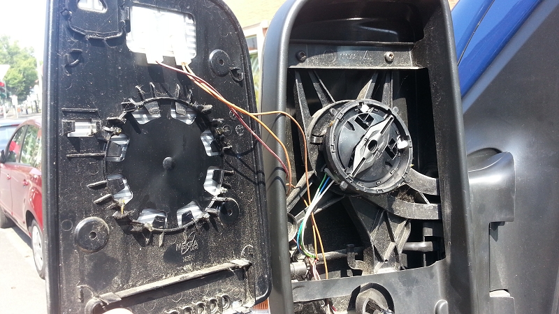

Demontageanleitung Außenspiegel:

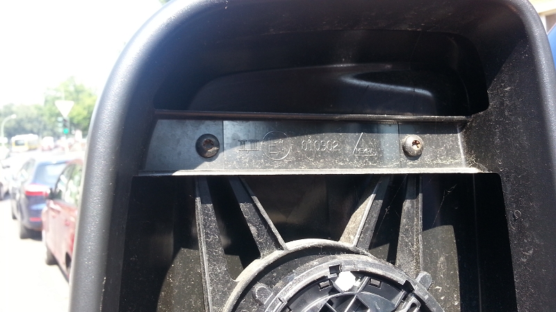

- unterer Weitwinkelspiegel nach links biegen und rechts hinter fassen und nach vorn rausziehen, Vorsichtig. Dahinter ist ein Plastik Kugelgelenk ( siehe Foto ).
- großen Spiegel oben nach hinten drücken und vorsichtig unten nach vorn ziehen. Dahinter ist eine 4 Punkt Klemm Aufnahme ( siehe Foto ).
- von beiden Spiegelgläser die Kabel von der Heizung trennen.
- die 4 Torx Schrauben lösen und entfernen, vordere Schale entfernen, Achtung Kabel. Dann entweder die hintere Schale entfernen oder fixieren ( festhalten )
- die seitliche Blinker Glühbirne entfernen ( drehen und dann raus )
- defektes Blinker Glas entfernen ( ist nur gesteckt und geklemmt )
- neues Blinker Glas einsetzen, oben einhaken, unten platzieren
- Glühbirne rein
- hintere Schale und vorderes Gestell zusammen setzen und die 4 Torx Schrauben einsetzen und fest schrauben, Vorsicht das keine Kabel eingeklemmt u. beschädigt werden
- Kabel verlegen, die Kabel für den großen Spiegel nach oben verlegen
- großes Spiegelglas mit den Kabel der Heizung verbinden und einsetzen, ein clipsen, VORSICHTIG.
- Weitwinkelglas mit den Kabel der Heizung verbinden und einsetzen, ein clipsen, vorher das Kugelgelenk mit wenig Fett einfetten, rutsch besser
- Funktionskontrolle des Blinker und der elek. Verstellung des Spiegelglas.
MfG Holger

... vier Torx Schrauben entfernen :
