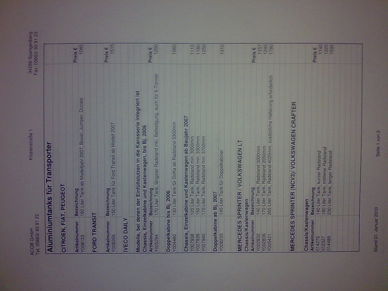

gummimeier
Beiträge: 73
Registriert: 16 Jan 2010 15:16
Wohnort: Düsseldorf
Re: Bezugsquelle für größeren Tank ?
#39
Beitrag von gummimeier »
Ich habe eine komplette Liste, weiß aber nicht wie man die ins Forum setzt. Sagt immer pdf ist nicht erlaubt.
ex:316CDI,Bauj.2000,L1H1,186PS,Sprintshift,245/70R16 auf Alu,140l-Tank
ex:316CDI,Automatik,Bauj.2004,L2H1,255/65 R 16 auf Alu
Sprinter 316CDI,4x4, Bauj.2002,L2H2, Sprintshift, 285/65 R 16 auf Alu
Hymer 316CDI, Bauj.2001,L1,Sprintshift,235/65 R 16 auf Alu
maschine
Beiträge: 85
#40
Beitrag von maschine »
Habe mal dort angerufen 180L 1225,00€ netto und 220L 1595,00€ netto für einen aktuellen Sprinter Maxi Kasten :shock: , dann lasse ich lieber 2 mal am Tag tanken

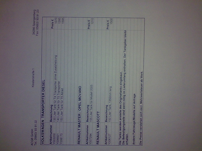

Hi, hier die Listen. Mitten Handy gemacht. Eine Übereinstimmungserklärung für den TÜV ist dabei.

Beitrag von Michael F »
Danke für die Listen.
Die hauen preislich aber auch ganz schön rein...
