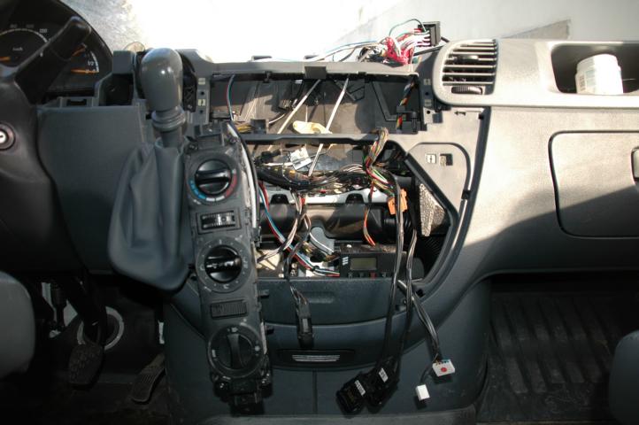

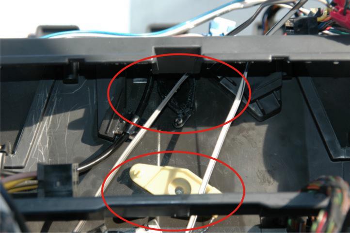

Jetzt steh ich auf dem Schlauch. Auf dem Kasten in dem die beiden Bowdenzüge verschwinden ist ein Deckel. Einige der Schrauben für den Deckel sind unter dem Armaturenträger. Ich dachte mir das der Deckel ab muß damit man an die Züge kommt.
Die Verstellung für den Luftaustritt läßt sich nicht drehen. Irgendetwas hängt dort oder hat sich verklemmt. Daher dachte ich über den Kasten dort ranzukommen.
Ich habe zwei Photos angehangen. Auf dem einen siehst Du die Schrauben (gestrichelt die verdeckten, allerdings ist das nur beispielhaft angedeutet da ich nicht mehr genau weiß vieviele das waren und wo). Auf dem anderen Bild sind die beiden Versteller (schwarz u. weiß) die in den Kasten gehen.
Gerd

Re: Heizungsbowdenzug
Hy
Dacht es geht um den Heizungszug
Wo ist der Zug denn ausgehangen? am Beidenteil oder am Klappenhebel ?
Schmier mal die Wellen mit Sprühoel und häng den Zug wieder ein. Meist funzt es dann wieder

Der Bowdenzug selbst ist nicht ausgehangen. Er geht bis hoch zu den beiden Flügeln (schwarz u. weiß). Von den Flügeln gehen zwei Wellen in den Kasten. Und dort spürt man beim Drehen einen Widerstand bis es gar nicht mehr weiter geht.
Werde mal über den Schrauben den Armaturenträger anbohren damit ich die Schrauben raus bekomme. Hoffe dann daß ich den Deckel abbekomme und dort drinnen irgendetwas zu reparieren ist.
