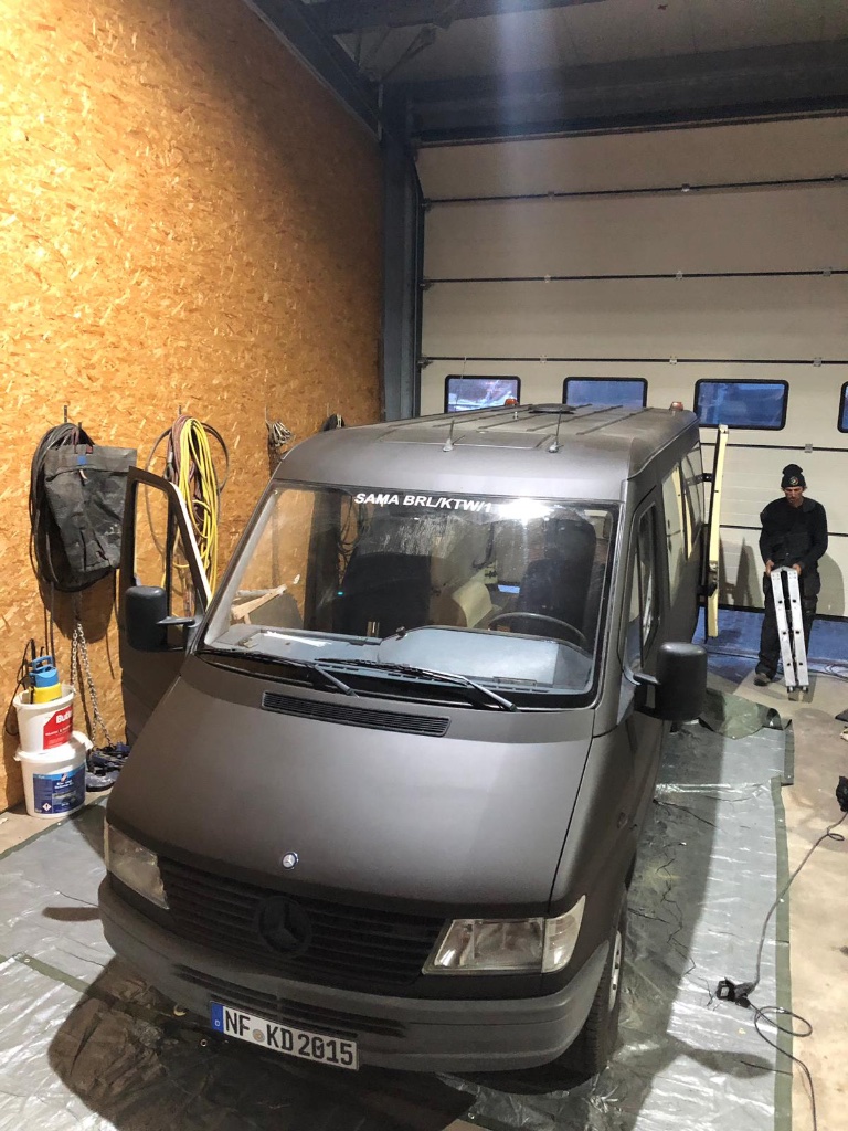

Re: Lack mit der Rolle auftragen
Lieber Stefan,
haben gerade unseren 212 mit der Rolle gestrichen! Fellrolle und Militärlack extra matt! Ich finde es Ok, viele Leute sind begeistert!
Liebe Grüße Dirk
Liebe Grüße Dirk
servus,Dirk Effler hat geschrieben: 17 Mär 2019 22:37 Lieber Stefan,
Liebe Grüße Dirk
sieht top aus, wielange habt ihr dafür gebraucht?
gruss
Dirk Effler
- Beiträge: 32
- Registriert: 26 Jan 2019 23:19
- Wohnort: Sylt
Wir haben Freitag Nachmittag angefangen alles abzubauen und auszubauen, dann geschliffen, abgeklebt, zweimal gestrichen, Sonntag 19.00 Uhr waren wir fertig!
Liebe Grüße Dirk
Liebe Grüße Dirk
