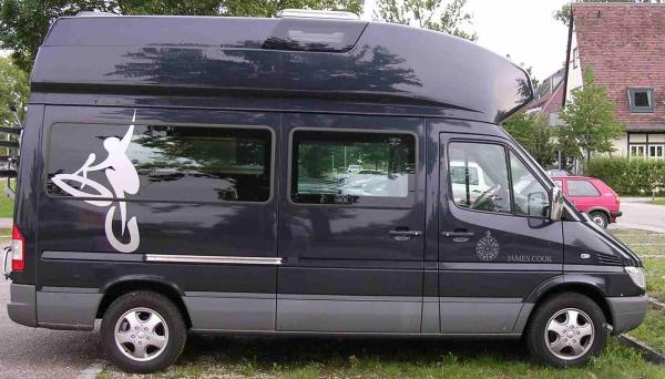

Dann nimm doch die 16" Alu-Felgen vom USA-Nafta-Sprinter, müssten Deiner Traglast genügen, da diese auch drüben im Forum der James-Cook-Freunde gefahren werden !laforcetranquille hat geschrieben:Hallo, erstmal Danke für die ersten Tipp´s, G-Felgen geht nicht weil nicht ausreichend Traglast. Ich brauche mind. 1100 kgs. Zudem haben sie zu wenig Einpresstiefe. (63) Auto ist Einfachbereift und soll höher werden und ein wenig länger in der Übersetzung. Die ET-Nummer von Ronal wäre schon hilfreich. Zudem hat man in der 16er Grösse bessere Tragfähigkeiten und ein breiteres Angebot. Alus kommen nicht in Frage.
Das sind die 16-er am Cook, sehen aus wie die originalen 15 ", Radnaben und Bolzen sind identisch:
