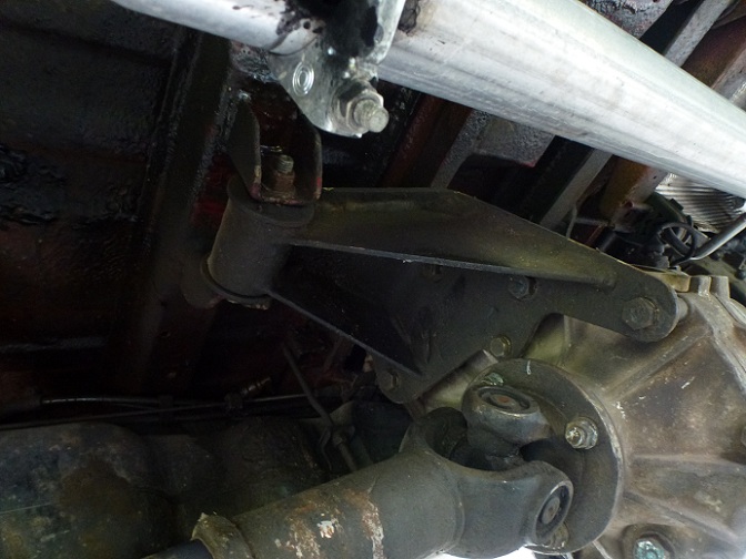

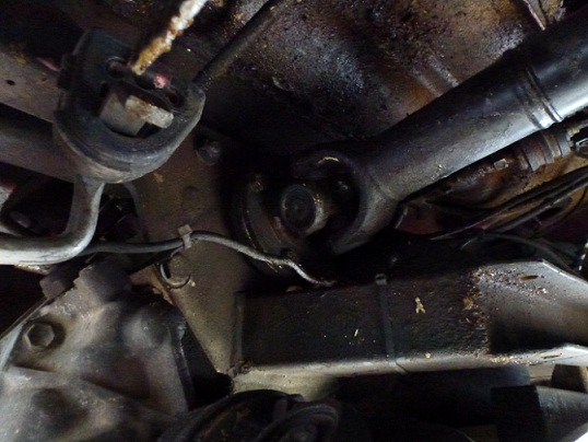

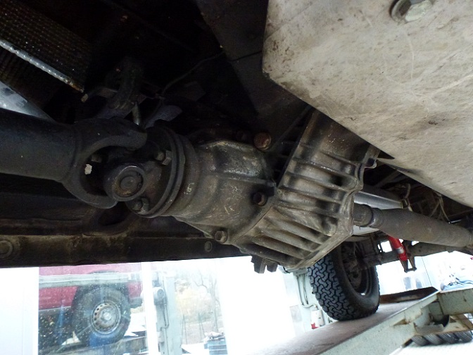

Hier die Bilder.....
Ausgangswelle
Ausgangswelle
Eingangswelle
Eingangswelle
Fange niemals an fertig zu sein....
Sprinter 316 4x4 ZG4
Beiträge: 2497
Re: 4x4 Umbau
Sehe ich das richtig? Ist das VTG nur vorn am Hals /Eingangsflansch an einem Hilfsrahmen befestigt? Die Art der Befestigung würde mich mal brennend interessieren. Ich hab immer noch die NPG's im Kopp... Das Toyo- VTG wird auf dem, Markt nicht allzu häufig zu bekommen sein, die NPG's schon.
Kannst du Bilder von der Befestigung des VTG's machen?
Danke!
Gruß aus'm Tal
Alex S
Beiträge: 221
Registriert: 29 Aug 2007 09:27
Re: 4x4 Umbau
Beitrag von Alex S »
Hinten ist eine Platte am VG befestigt, welche mit einem Gummilager an der Bodenverstrebung befestigt ist. Vorde ist eine Art Hilfsrahmen mit Platte mit einer großen Bohrung durch die die Eingangswelle läuft.
Vorne
Vorne
Hinten
Hinten
