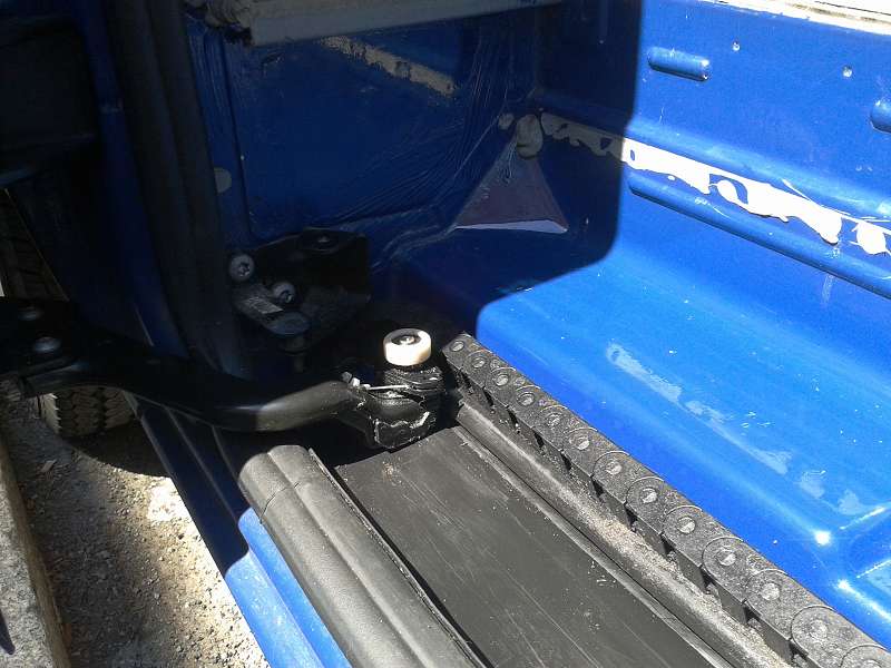

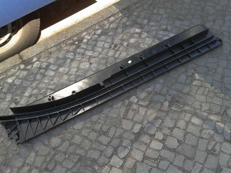

Das ist schon seltsam, ich glaube auch nicht das du eine Schraube vergessen hast. Anbei zwei Foto von der Unterseite des Trittbrett. Auch da ist nicht zu erkennen, warum das Tritt festhängt. Seltsam ...
Wackel / rüttel mal beim lösen des Tritt an der Tür, nicht das die untere Laufrolle im Tritt von unten eingelaufen ist ...

Auch in den Ecken links und rechts, liegt der Tritt nur auf ...

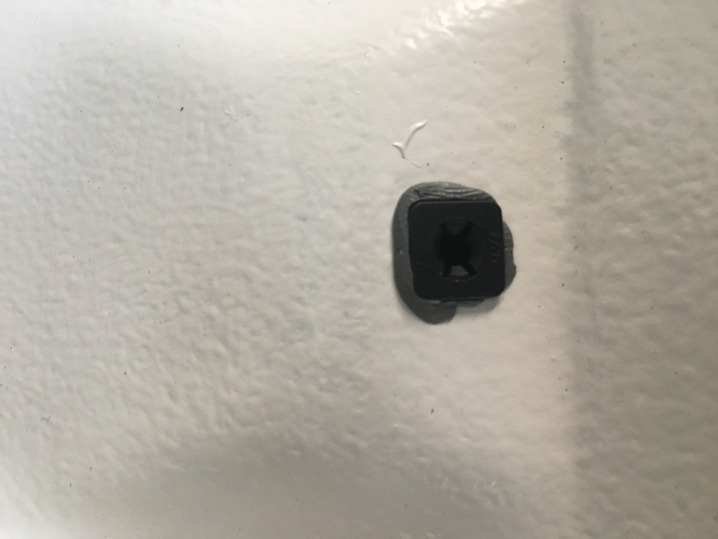

selbstbohrende Blechschraube in die wirklich schwer zu erkennenden Stopfen mit Akkuschrauber reindrehen und dann mit Seitenschneider rausziehen.
Geht echt einfach.

Ich habe jetzt auch mal einen hilfreichen Beitrag, da ich auch gerade versuche meine Schiebetür zu reparieren.
Die plastiknippel gehen super einfach und beschädigungsfrei mit spitzzange und beherztem ziehen raus

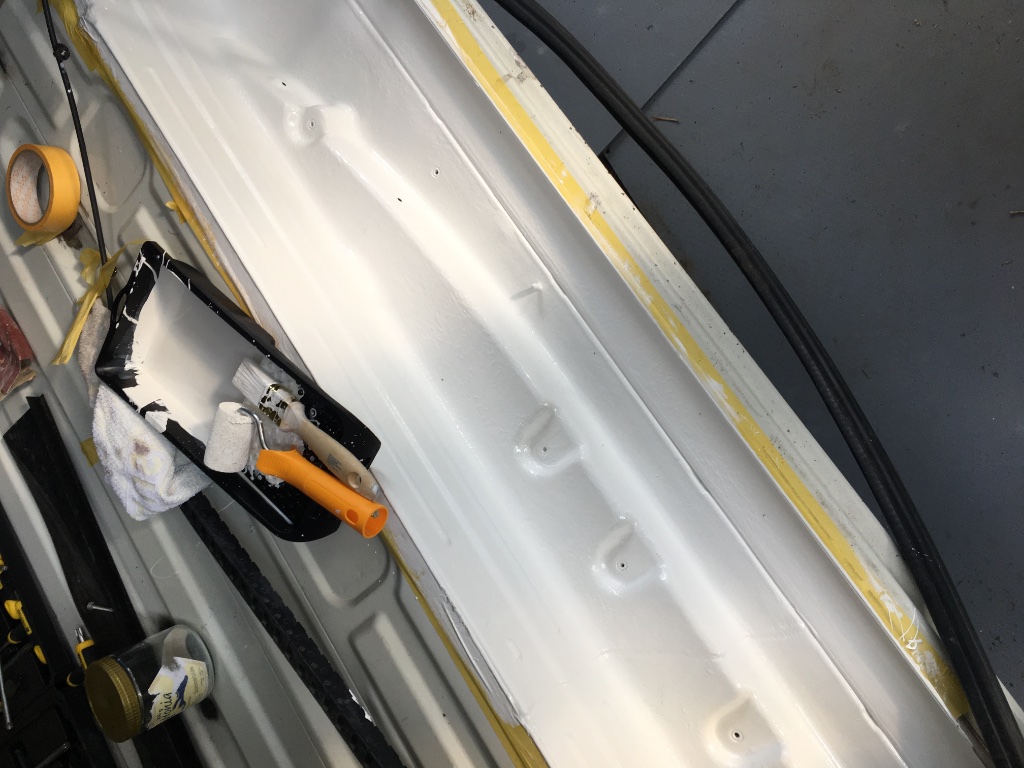

Re: Trittstufe Schiebetür ausbauen
Das nenn ich mal ne gute Idee!
Werde ich mir auch mal etwas dergleichen ranbasteln!
So sah es bei mir unter der Trittstufe als ich die Kiste gekauft hatte
Die Schwellerspitzen radlaufseitig hab ich noch offen, danke für den Tipp. Mal schauen ob ich die finde...
Alles weiter dürfte erstmal ordentlich sein.
Habe alles abgeschliffen, entrostet, lackiert und alles weiter abgedichtet. Zu guter letzt noch Hohlraumversiegelung rauf (ja von oben, damit wenn sich etwas Wasser sammelt, dies abtrocknen kann)
