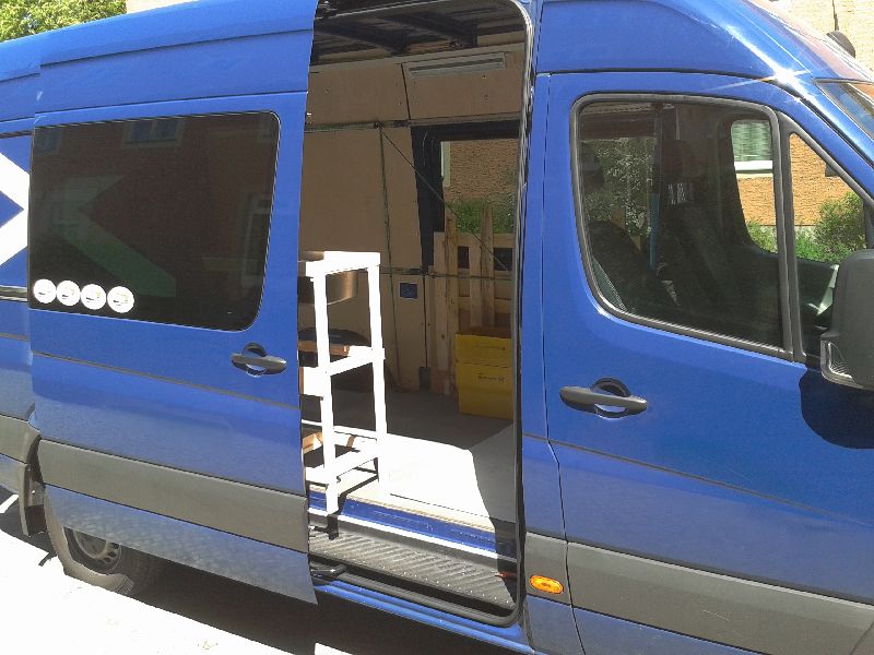

Hallo Petertraumsprinter hat geschrieben:Hallo Holger, ... mit welchem Problem???? Handgriff oder Türarretierung??????
Na mit der Türarretierung, siehe Bild. Ich möchte das die Schiebetür auf der Hälfte des Weg, stehen bleibt. ( Küchenmodul ist noch im Bau )
Aber der Link vom Hans ist ja genial ( Danke ), das schau ich mir mal heute am Sprinter an und bestell das Ding am WE.
MfG Holger
