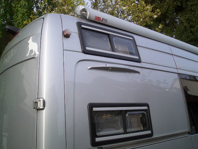

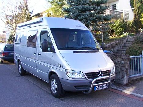

Hallo Dako, Fawis hat mich gerade per PN aufmerksam gemacht, hab mich verschrieben, hab am NCV3 (Bild 2) die F65 S, nicht die F45 S ! :wink:
Für den T1N (Bild 1) ist das Ganze einfacher mit der Montage (Befestigung über der Schiebetüre, statt an Dachwölbung vom NCV3 weil Türe bis an das Dach reicht) und auch ne andere Markise (Typ weiss ich grad nicht mehr), war an meinem 316-er, auch ne Fiamma auch nie Probleme !
Ein- und Ausfahren beim T1N bezüglich Schiebetür problemlos !
