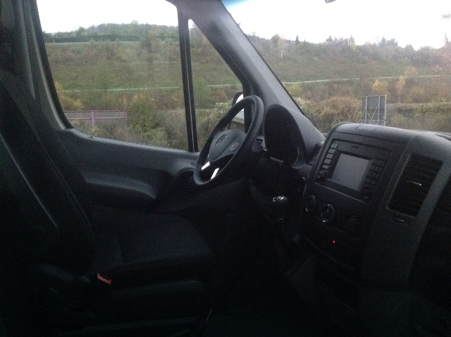

das Warten hat ein Ende.
habe heute erfahren dass mein bestellter Sprinter eingetroffen ist. sogar 2 Wochen früher als angekündigt.
werde dann am Samstag mal mit dem Mike Sanders Rostschutz anfangen und dann weiter mit der armacell Isolierung.
