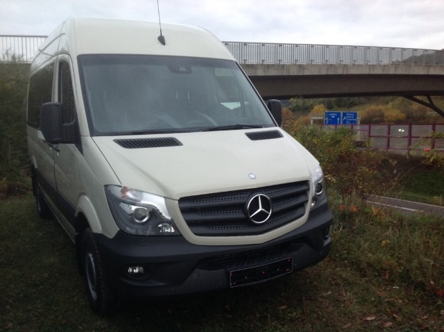

das Warten hat ein Ende.
habe heute erfahren dass mein bestellter Sprinter eingetroffen ist. sogar 2 Wochen früher als angekündigt.
werde dann am Samstag mal mit dem Mike Sanders Rostschutz anfangen und dann weiter mit der armacell Isolierung.

was ist denn das für eine Farbe
Gruß Frank
Re: Beginn meines Ausbautagebuchs vom Sprinter zum Wohnmobil
nennt sich "kieselgrau"
