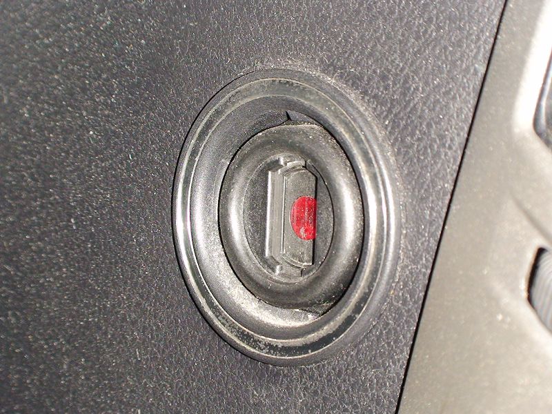

Kann mir bitte jemand sagen, wie man diesen verchromten Plastikring, der um das Zündschloss ist, abbekommt ??
Da er schon stark abgenutzt ist, möchte ich ihn entweder ersetzen oder nachlackieren. Ein Tipp wäre sehr hilfreich. :D

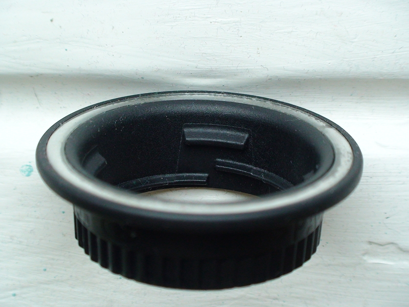

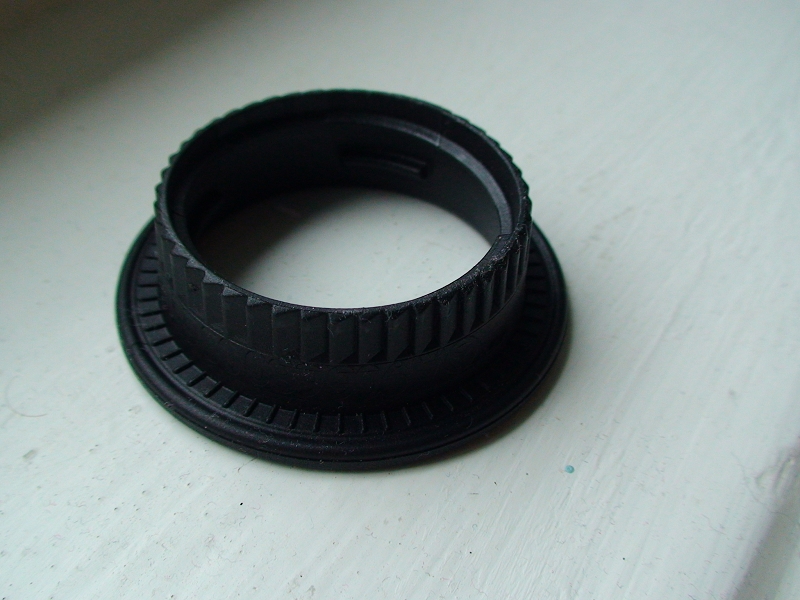

Ausgebaut. :D :D
Ich hab mir schnell ein Werkzeug ( Rohr Außendurchmesser 38 mm ) aus einem alten Teil vom Staubsauger gebaut und es war schnell ausgebaut.
Danke für eure Hilfe und Tipps !
Aber was ich nun eigentlich vor hatte, geht so nicht, da die ``Rosette`` aus einem Stück ist.
Nicht lachen aber das Teil heiß wirklich so, hat die Teilenummer W9066800065 und kostet 7,55 € netto + MwSt.

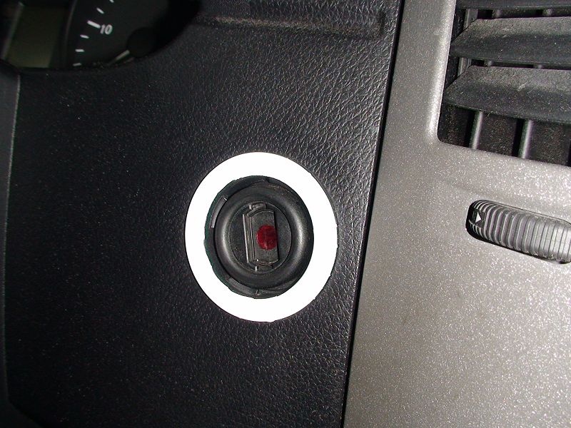

Ich habs erst mal mit einer weißen Plastikfolie abgedeckt. Werde es vielleicht mal mit selbstklebender selbstleuchtender Folie versuchen.
Wobei die Variante mit Acryl Ring und SMD LED geiler wäre.

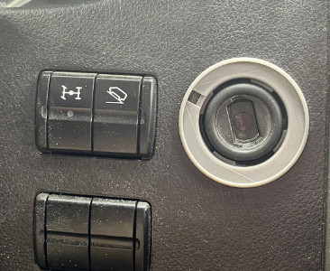

der Leuchtenden Verkleidungs-Abdeckung habe ich mich mal gewidmet :arrow:
Ein Erster Entwurf der eigenen Konstruktion passt auf jedenfall schon mal. Jetzt heißt es noch abwarten bis der COB LED Ring da ist.
In der Zwischenzeit werde ich mal noch ein paar Feinheiten an der Konstruktion ändern
