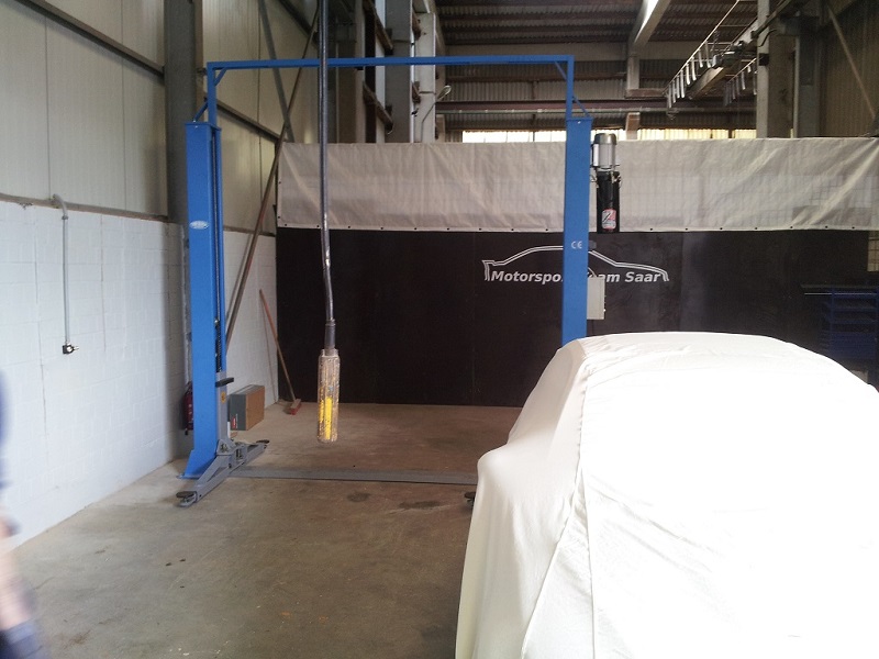

Ein Freund und Ich besetzen zusammen einen abgetrennten teil der Halle seines Vaters.
Der Fährt mit 2 kollegen zusammen auf BMW 325 RCN mit.Ich bin leider zu arm und zu Fett um dort mitzufahren :lol: :lol: Hat nur für etwas Werbung auf der Tür gereicht :wink:
Leider passen die Sprinter nicht auf die Hebebühne :cry:
Und die Mike Sanders Pampe ist echt Nervig was die Verarbeitung angeht.Ich habe die auf einem 2 Plattenkocher in einem alten Topf erwärmt und dann in die Druckluft Unterbodenpampepistole getan.
Das muß zügig von statten gehen sonst kannste den Pistolenbehälter kochen :lol:
Was da für eine Düse drann ist weiß ich nicht,habe damals alles zusammen beim Korrosionschutzdepot im Set erworben.Übrigens Sehr Nette und Hilfsbereite Leute dort !

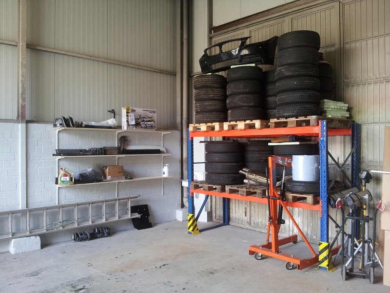

Hab jetzt nur Bilder kurz nach dem einzug gefunden,mittlerweile ist die halle etwas voller.
Gruß Frank

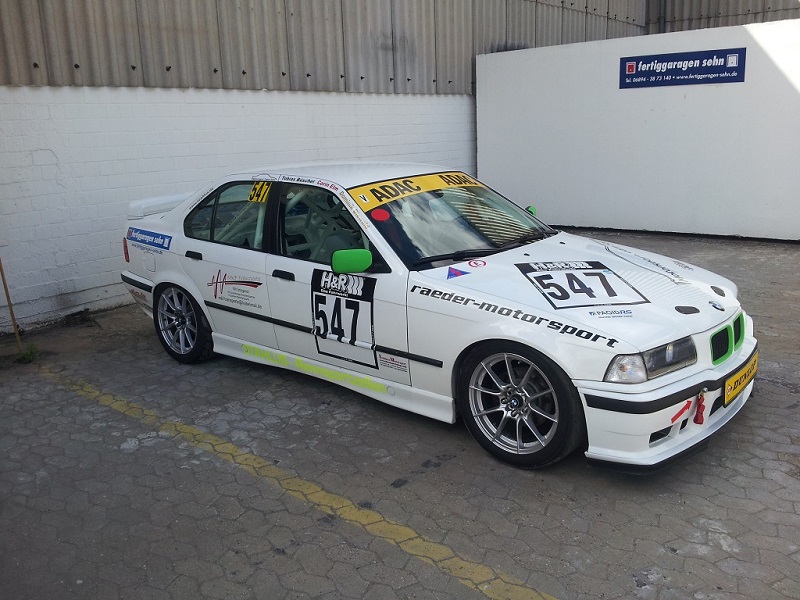

Hier der Ring Racer .

Ich schrieb doch das die Pistole im Set dabei war.An dieser Pistole ist ein Behälter dran und man kann eine ca.100cm lange Sonde anschrauben.
Ob das jetzt eine Unterboden oder eine Hohlraum Pistole ist weiß ich nicht,ist aber auch egal weil sie erfüllt ihren zweck :wink:
Für den Unterboden benutze ich eh eine Würthpistole da kann ich die Würthdosen direkt drann schrauben (Habe ich ebenfalls im Set bei Würth erworben).
Und wie ich auch schon schrieb passen die Sprinter nicht auf "Unsere" Bühne,der Höhe (breite bei den koffern) und dem anfahrwinkel her,die passenden Bühnen aufnahmebolzen wären schnell bestellt,aber ich komme nicht in die Ecke :lol: :lol:
Der Sprinter hat aufnahmepunkte,oder wo stellst du den Originalen Wagenheber an ? Meine Haus und Hof Werkstatt hat diese passenden Stahl elemente,sehen aus wie ca. 20-25 cm (vielleicht auch mehr) lange stahlbuchsen.
Diese werden dann anstatt der Gummi auflagen an der Bühne getauscht.
Wir haben eine 3,5 tonnen Bühne die mit Brachialen Würth Schwerlastankern in der 1 Meter ! Dicken Bodenplatte verankert sind.Das sollte also vom gewicht her funktionieren,aber ich komm nicht drauf.
Die Obere verbindung unserer Bühne ist selbstgebaut und noch ein überbleibsel aus unserer alten halle,da war die Bodenplatte nicht wirklich vertrauens erweckend und wir hatten etwas bedenken das die Bühne bei belastung zusammenklappt,sprich die könnten wir hier auch abmachen und dann wäre die Höhe auch kein Thema,dient i.m. nur als kabelbrücke.
Und ja du hast teilweise recht,ich bin kein KFZ Mechaniker sonder ein Hobbyschrauber,aber ich versuche mich so ziemlich an allem und wo ich mich absolut nicht rantraue belese ich mich oder lass den Fachmann ran.
Gott sei Dank ist ein Guter Freund von mir KFZ Meister (Haus und Hof Werkstatt) und steht mir immer mit Rat und Tat zur seite.
So einen sollte jeder haben :D
Nimm z.b. mal den RingRacer,den haben wir bis auf die Sicherheitszelle und die Fahrwerksabstimmung selbst aufgebaut (Motor raus und rein,lack,verkabelung usw.),wie gesagt "Wir" das Motorsportteam Saar(10 Mann),nicht ich alleine.
