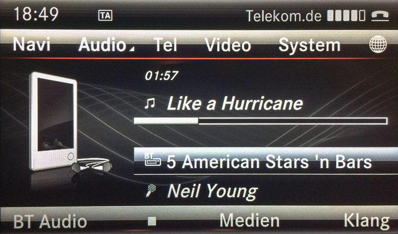

Musik per Bluetooth an COMAND nachrüsten?
Beitrag von Peter »
Wellmobil319CDI hat geschrieben: das I phone sich nicht verbindet über die Mediaoption zum Musik höhren.
Bei allen aktuellen MB Modellen geht es, dass das I phone via bluetooth oder Kabel Musik ans Command überträgt :-/, nur nicht beim Sprinter.
genau das Problem habe ich auch. Im PKW klappt das wunderbar, siehe Fotos.
Kann man beim Sprinter da irgendwas nachrüsten? Sowas wie einen Bluetooth-Empfänger, der per AUX angeschlossen wird?
