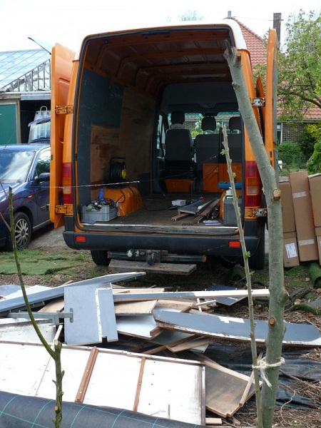

Nachdem wir der alte Hanomag vor einige Wochen verkauft hätten, geht es jetzt los mit die Ausbau von der LT. Erstmals haben wir das ding aus die Scheune geholt, neue Öl im Motor, Getriebe und Hinterachse, Bremsflussigkeit, Filter, usw gemacht, neue Hollandsche TUV darauf, und zu unseren Schrauberplatz gefahren, bei Freunden von uns. Ersmals haben wir 2 Fenster und Spuhlbecken/Flammherd gekauft. Weil wir leider unsere, als LKW zugelassene LT nicht normalerweise versichert bekommen, mussen wir erstmals anfangen mit ein einfachen Womo-ausbau für die Zulassung/Versicherung, dann alles wieder rausholen, und neu machen. Doppele Arbeit, aber es ist nicht anders. :(
Weil wir wie geschrieben ein ehemaligen Werkstattwagen gekauft hatten, muss erstmals alles raus. Nach millionen Schrauben und einiges Gewalt, ist er jetzt meist Leer :)
