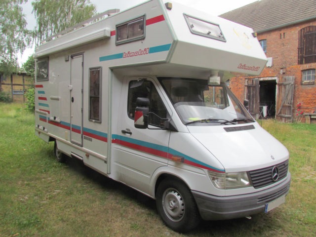

Hallo Sprinter Fachleute,
bei meinem gerade gekauften T1N Bimobil Sprinter gibt es einen Schalter um das ABS abzuschalten?
Welchen Hintergrund hat diese Abschaltung? Für welche Fahrsituationen ist dieses gedacht?
Danke im Voraus für euer Feedback.
Chris

es ist ein 2x4 und ist auch in den Auslieferpapieren von Mercedes so aufgeführt. Der Schalter hat die Bezeichnung ABS und ist durchgekreuzt. Wenn ich diesen betätige leuchtet die ABS Lampe dauerhaft.
Chris
