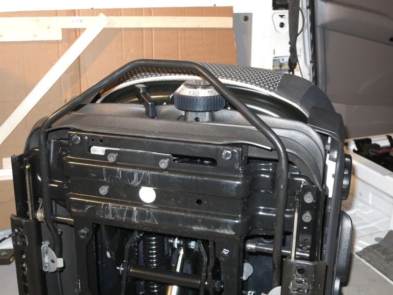

jetzt habe ich doch mehr Schwierigkeiten als gedacht mit meinen Sportscraft-Drehkonsolen
Die Beifahrerseite habe ich noch gar nicht probiert, ich habe schon genug Schwierigkeiten mit der Fahrerseite. Wobei die Beifahrerseite wahrscheinlich unproblematisch sein wird, hoffe ich zumindest ...
Eins gleich vorweg: die Handbremse ist nicht das Problem, die habe ich schon erfolgreich "tiefergelegt".
Nun zu meinen Problemen:
Wenn ich die Konsole auf den Sitzkasten schraube und dann den Sitz auf die Konsole, dann wackelt der Sitz auf dem Hebel der Drehkonsole herumg. Sprich: Der Sitz liegt voll auf dem Hebel der Drehkonsole auf!
Hier ein Bild vom Sitz von unten: Und hier die Drehkonsole mit dem störenden Hebel: Ich habe auch schon zwischen Drehkonsole und Sitz bei den vier Schrauben ca. 1,5 cm "aufgedoppelt" (Beilagscheiben). Das hilft aber leider auch nur zum Teil: der Sitz lässt sich zwar dann gut festschrauben. Aber die gewonnene Höhe reicht noch nicht, um den Hebel in allen Positionen anzuheben um die Konsole zu drehen.
Ziehe ich den Sitz komplett zurück, läßt sich der Hebel problemlos heben, aber dann kann ich den Sitz nicht drehen da er dann an der B-Säule anstößt ...
Mit viel probieren und verdrehen der Sitzlehne (senkrecht stellen) und dem öffnen der Türe bekomme ich den Sitz irgendwann gedreht. Aber so habe ich mir das eigentlich nicht vorgestellt ...
Wahrscheinlich liegt das Problem aber nicht an der Drehkonsole sondern am Sitz. Der hat an der entsprechenden Stelle einfach nicht genügend Raum um den Hebel zu bedienen.
Eigentlich dachte ich dass ich den Original Mercedes Schwingsitz verbaut habe. Bei meinen Montagearbeiten habe ich aber gesehen, dass ein Isri-Sitz verbaut ist. Oder ist das vielleicht der Original-Sitz?
Noch mehr aufdoppeln ist wahrscheinlich auch keine gute Idee. Zum einen komme ich irgendwann mit den Füßen nicht mehr auf den Boden und zum anderen wird irgendwann der TÜV nicht mehr mitmachen.
Hat jemand eine Idee was ich falsch mache?
Vielen Dank schon mal im Voraus für die Tipps!

Dein Bild zeigt den originalen Sprinterschwingsitz, der ist von Isri !Eigentlich dachte ich dass ich den Original Mercedes Schwingsitz verbaut habe. Bei meinen Montagearbeiten habe ich aber gesehen, dass ein Isri-Sitz verbaut ist. Oder ist das vielleicht der Original-Sitz?
Wenn es die richtige Drehkonsole ist dann lässt der Sitz sich auch problemlos drehen, hab wie oben schon beschrieben ebenfalls den Isri-Schwingkompfort-Sitz !
Re: Drehkonsole JA, aber welche???
was sagt denn die Einbauanleitung von der Drehkonsole?
Wenn ich mir die Bilder so ansehe, ist der Sitz unten, vorne, gleichtief wie die Laufschienen links und rechts. Das kann natürlich auf dem Bild täuschen.
Wenn dem tatsächlich so ist, sehe ich die Konsole einfach als nicht geeignet für diesen Sitz, da der Hebel einen gewissen Platz unter den Sitz benötigt.
Ein Aufdoppeln mit Beilagscheiben oder Änlichem halte ich für möglich, aber für eine ganz schlechte Idee, da das bei dieser Konsole so sicherlich nicht vorgesehen ist und somit nicht zugelassen. Machenn kann man viel. Spätestens bei einer ganz normalen TÜV Kontrolle alles zwei Jahre, kann man an einen Prüfer geraten, welcher das beanstandet. Bei einem Unfall mit Personenschaden kann durchaus dann sein, dass die Versicherung nicht zahlt, weil durch die Beilagescheibenerhöhung die Betriebserlaubniss der Konsole und somit des gesamten Fahrzeugs erloschen ist.
