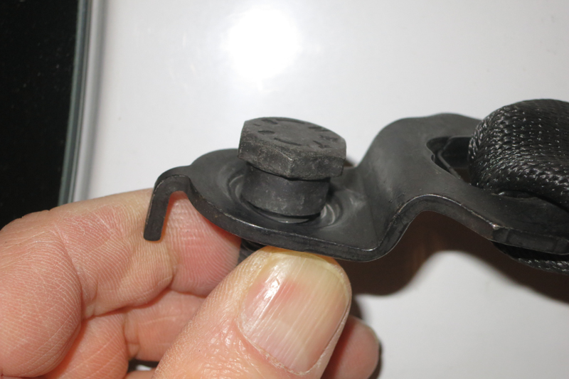

Re: B-Säulen Verkleidung mit Gurt-Befestigung unten gesucht
Hallo Peter (Traumsprinter),
ich da noch eine Frage, die du mir vielleicht beantworten kannst.
Das mit den Schrauben und der Abstandsscheibe ist ja jetzt geklärt. Heute habe ich den Gurt testweise mal mit den neuen Schrauben angeschraubt.
Die Schraube hat ja am oberen Ende kein Gewinde - ich dachte das ist für das Gurtende damit es sich frei bewegen kann.
Aber das Loch in dem Gurtende ist zu klein, es geht nur bis zum Ende des Gewindes.
Hier ein Bild von der Situation: Ist das bei dir auch so?
Wenn ich die Schraube ganz hineindrehe dann wird das Gurtende zwischen der Distanzscheibe und den Schraubenkopf eingeklemmt - ist da normal so?
