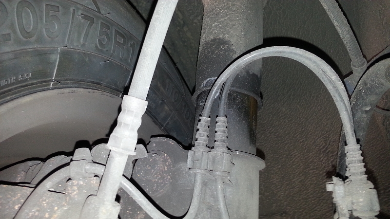

Ich höre weiterhin das Geräusch, kann es aber nicht genau beschreiben. Auffällig zu hören bei eingeschlagener Lenkung und langsamer Fahrt.
Noch jemand Ideen ??
( Bild mit Stoßdämpfer, der ist NICHT feucht! Ist vom sauber machen. )

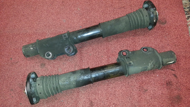

So, es waren doch die Stoßdämpfer. Und ich bin um 1100 € ärmer. Aber der Sprinter fährt sich wieder wie am ersten Tag. :D
Ich hab mir beide Dämpfer aushändigen lassen um zu sehen was sie haben. Nix zu sehen. Der eine Dämpfer lässt sich schwer ( mit ganzem Körpergeweicht ) einfahren. Der andere easy mit einer Hand. Beide kommen wie normal von alleine wieder raus. Welcher ist nun defekt ?
