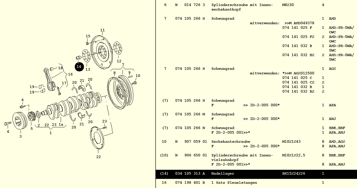

Das Lager kostet nur ein paar Euro...aber das Getriebe muß zum Lagertausch leider raus.
http://www.uwe-brisske.de/forum/LT%20Nadellager.jpg
Gruß, Uwe...der aus dem Norden.
