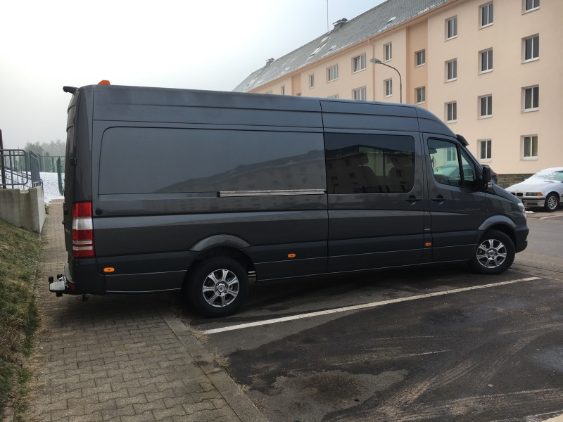

tandem11
Beiträge: 369
Registriert: 20 Jun 2011 10:15
Wohnort: 67688,Schwabe, in der Pfalz
Re: Kaufberatung 319 Lang
#37
Beitrag von tandem11 »
Hallo an alle anbei Bilder! Vielen Dank nochmal für eure Hilfe !
319 Lang Mixto Graphit Grau Automatik
Entweder man fährt Sprinter, oder man fährt Sprinter.
