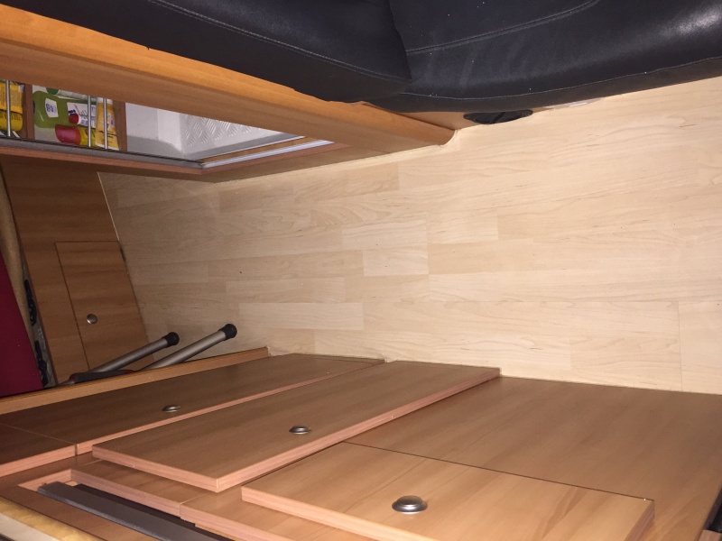

Ist vergleichbarer Dämmstoff wie der im Link, verklebt auf dem Metallboden, darauf die Holzbodenplatte, darauf Laminat hoher Qualität, darauf der Möbelbau !
Re: Bodendämmung
Dann werde ich das auch so machen. allerdings ohne Laminat, aber das macht den Kohl nicht fett, oder?

Kann nix unebenen werden, die Isolierung ist äußerst hart, fest verklebt mit Sprinterboden und darüber noch die Holzbodenplatte + Laminat !
Laminat dient noch als "Fußbodenheizung", habe die Auslassdüsen der Eberspächer Luftstandheizung auf den Boden gerichtet, der Kunststoff leitet in kürzester Zeit die Wärme bis in die letzte Ecke, so dass man im Winter barfüßig drauf laufen kann, funzt echt einwandfrei !
Re: Bodendämmung
Ach so, du hast noch so ein PVC Laminat zum Zuschneiden drauf, ich dachte du meintest so ein zusätzliches Klick-Laminat aus Holz. Machen ja auch einige...
