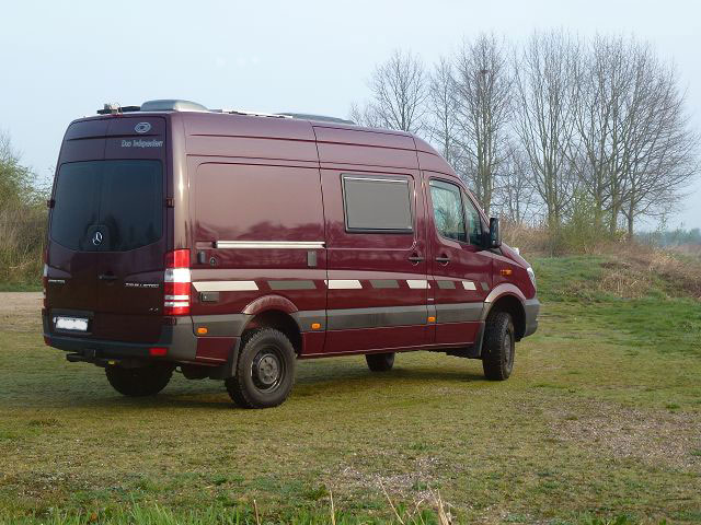

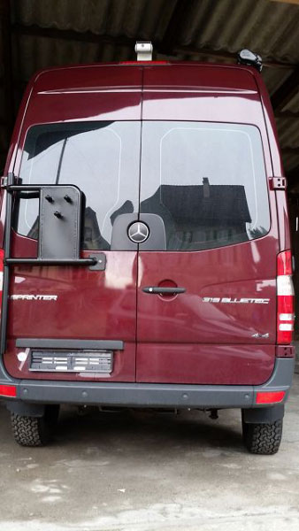

ich habe unter "Vanglas" darüber einiges ge-/beschrieben. Die Folie die ich an den Heck-/Seitenfenster dran habe sind die "blacknight superdark" mit 5% Lichtdurchlass der Fa. FOLIATEC
Diese Folie ist nur wenig "dunkler" als die dunkel getönten Fenster ab Werk. Rausschauen am Tag ist kein Problem in der Nacht ist es ja draussen auch dunkel, in der Stadt siehst du aber immer noch genug aus den Seitenfenster ...
Hoffe das hilft Dir weiter
