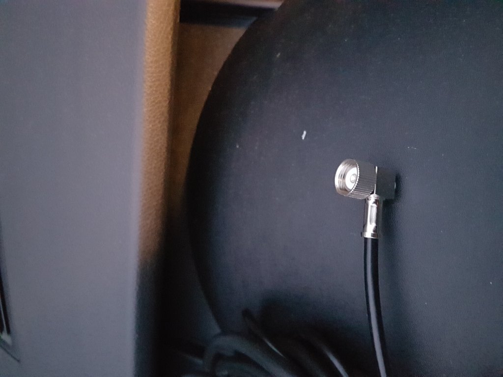

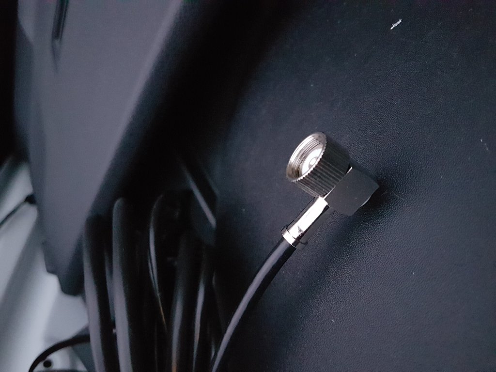

Hallo liebe Sprinter schrauber
Ich habe bei mir auch ein CB Funk verbaut , allerdings ist das Antennenkabel zu kurz , weis jemand wie mal das kabel verlängern kann oder ein verlängerungskabel kaufen kann?
bild vom stecker zur antenne ist beigefügt.
ich hoffe jemandt weis was
316 CDI Baujahr 2017 Fahrgestell
Re: CB Funk im Sprinter
Das Ende an der Antennenseite kann man nicht verlängern, dazu fehlen die entsprechenden Stecker. Du kannst aber das andere Ende am Funkgerät verlängern. Dazu brauchst du ein Kabel mit zwei PL-Steckern und eine beidseitige PL-Kupplung. Nur ist es vielleicht besser, gleich ein neues, längeres Kabel einzuziehen.

Je nachdem wie du handwerklich drauf bist. Löte den Stecker am Funkgeräteende ab oder schneide ihn ab, Verbindungsstück dazwischen und am anderen Ende Stecker wieder anlöten.
Oder bestell gleich eins ein paar Meter länger
