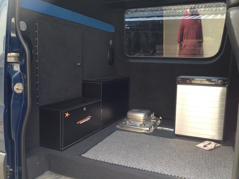

Wir haben uns nach langem überlegen einen leeren 315 xxl zugelegt und in mühevoller Arbeit Ihn selbst ausgebaut nach unseren Vorstellungen und Zweckmäßigkeit, da wir einen Renntransporter mit großer Heckgarage(Sportquad Can Am Renegade) und Schlafmöglichkeit für 2Personen benötigten. Da wir uns einige fertige Renntransporter angeschaut hatten und schnell feststellten dass diese für uns nicht in Frage kommen (meist Heckgarage zu klein passte nirgends diese Can Am hinnein) sowie die Innenausbauten entsprachen meist nicht so unserem Geschmack, stand schnell fest wir müssen einen leeren Transporter kaufen und selbst Hand an legen. Deshalb möchte ich hiermit mal eine kleine Beschreibung unseres Dicken und dessen Ausbau vorstellen und hoffe vielleicht dem ein oder anderen hier im Forum vielleicht dadurch die ein oder andere Idee damit zu liefern.

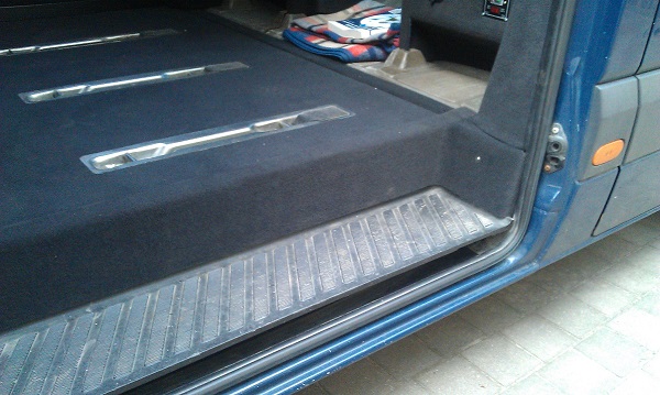

Hier zum Ausbau: Fahrzeug 315cdi xxl Mixto Schaltwagen mit Klima und Tempomat, 2-Sitzer mit dunklen Seitenscheiben. Als erstes bekam er ein Dachfenster von Heki und eine Camping-Außensteckdosenanschluss, danach wurde er komplett gedämmt und mit 4mm dicken wasserabweißenden Speerholzplatten ausgekleidet Wände und Decke/ Deckenplatten mit LED Spots versehen die man auch getrennt schalten kann sowie Stromleitungen für spätere Anschlüsse verlegt. Danach begann die Suche nach passenden Verkleidungsteppich(sollte ja nach was aussehen) nach einiger Suche und dank eines Freundes der uns den Tipp gab einer Firma die für die Autoindustrie Ausbauteppich herstellt bekamen wir für unseren Dicken das passende Innenkleid ER ist jetzt komplett mit anthrazit-farbenem Teppich wie im Porsche Cayenne ausgekleidet, dieser ist sehr strapazierfähig, extrem weich, abwaschbar und warm verformbar sodass er sich extrem gut verarbeiten lässt und wir von den Wänden, Decken, Sitzkästen, Schiebetür einstieg bis hin zu den A-Säulen alles damit verkleidet haben (wer diesen Teppich vielleicht für sein Projekt benötigt kann sich gerne bei uns melden
Wir hoffen die kleine Bildauswahl spricht für sich und der Ein oder Andere hier im Forum bekommt so vielleicht für das eigene Projekt die passende Idee...... und wie gesagt wer den Teppich haben möchte einfach sich bei uns melden können da sicher helfen.
