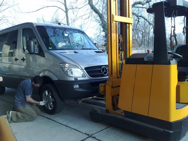

Nur weil es die meisten machen, heißt es aber noch lange nicht, daß es richtig wäre. Mir ist das unter dem Differential auch zu heikel. Ich nehme vorn + hinten jeweils passable Holzbalken, um vorn unter dem Motorträger (wo das Lenkgetriebe angeschraubt ist und m.W. angehoben werden darf) und hinten unter der AHK mit dem Gabelstapler anzuheben; das ist bisher zig Mal gut gegangen.Die meisten Werkstätten machen das so und ich habe noch keine verbogene Achse gesehen.
