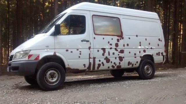

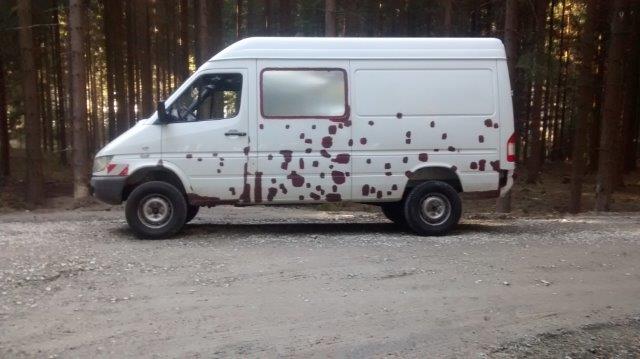

Habe gebrauchte 16 Zoll Stahlfelgen nach langer Suche im Netz günstig gefunden und gleich mal ans Wägelchen geschraubt.
Sieht doch gleich viel besser aus...
Achso fast vergessen. Weis jemand wo man Abdeckungen für die Radbolzen findet?
Im Netz finde ich nur welche für 6 Bolzen vom neuen Sprinter ich brauche aber 5!

ist mir für den alten mit der 5-loch-felge noch nicht untergekommen, so ein deckel. wie fährt es sich mit den großen rädern?

Fährt sich gut. Der erste Gang ist nicht mehr so extrem kurz daher gefühlvolleres Anfahren. Die Drehzahl ist im allgemeinen etwas niedriger und durch die breitere Spur ist die Lenkung auch nicht mehr so flatterhaft...(fühlt sich zumindest so an)

Seht gut aus, was ist der neue reifen Größe?
Wen Jemand noch ein 16' Satz liegen hat, Ich suche auch noch!

Die Reifengröße ist die selbe wie vorher, nur der Durchmesser und die Einpresstiefe haben sich geändert.
Vorher: 225/75 R15 ET75
Jetzt: 225/75 R16 ET63
