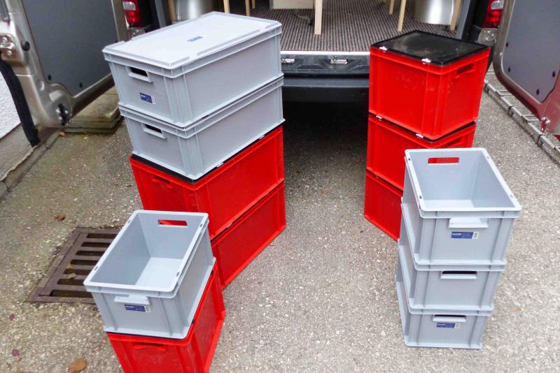

Re: Innenausbau zum schnellen herausnehmen
Hallo Sprintergemeinde, langsam geht es wieder weiter mit meinem Innenausbau. Die erste Änderung wurde auch schon erledigt. Die unteren Stauboxen wurden durch 10cm höhere ersetzt ( jetzt in Rot ) . Und der Kleiderschrank neben dem Bett nimmt endlich etwas Gestalt an.
Und hier noch die Stauboxen , Platz für alles was man braucht oder auch zuviel dabei hat.
