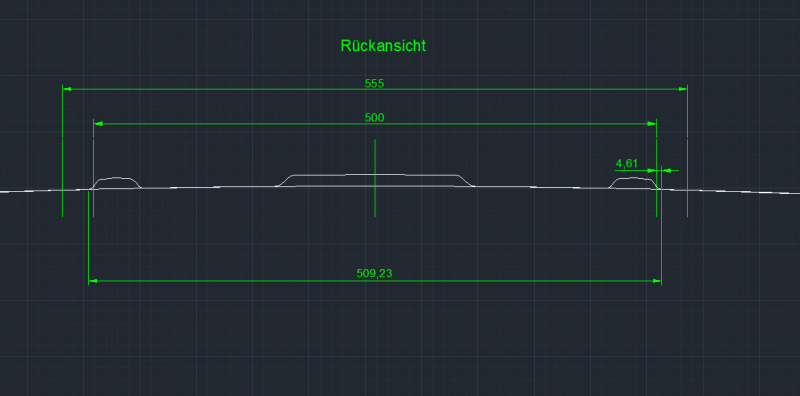

Ich habe heute mal gemessen und denke ich werde die etwas größere Flushing mit Ausschnitt 500x370 nehmen. So kann die Luke mittig platziert werden und man nimmt ziemlich genau 3 von den sicken weg. In der Breite muss dann ein wenig ca. 3-4 mm vom Anfang der Sicke runter gegängelt werden. In der Länge fehlen zwischen den Sicken ca. 10mm, bedeutet das ich auch hier die Sicken etwas versuchen werde zu bearbeiten. Dies gilt nur den vorderen Abschnitt, einen passt es meines Erachtens sogar besser. Muss jedoch dazu sagen das ich heute nur von innen gemessen habe, morgen muss ich wohl mal aufs Dach.

Beitrag von Surfingfreddy »
anbei nochmal ein paar Ausschnitte in denen ersichtlich ist was ich meine, sollte mit kleineren Blecharbeiten funktionieren, was meint ihr?

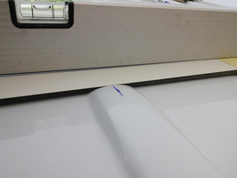

Sodele, da jetzt einige Fragen zu den verbauten Luken kamen, will ich mal beantworten, wie ich diese eingebaut habe:
Zuerst habe ich die Abstände der Dachstreben gemessen, da der TÜV-Mann mir gesagt hatte "Ist mir scheißegal, was Sie da für Fenster einbauen, solange Sie keine Streben raussägen!" Also müssen die Luken dazwischenpassen.
Vorne passte die Flushline-Luke 500x370mm (Nr. F24805070) rein, hinten (mit sehr viel Gefühl) die 510x510mm-Flushline-Luke (Nr. F24805090) Beide hier gekauft: http://www.segelladen.de/Inhalt-untergr ... oluken.htm
Zuerst habe ich einen Rahmen aus HPL-Bauplatte 8mm angefertigt (liefert die Tischlerei). Mit Stichsäge ausgesägt, mit der Schleifmaschine dann die Sicken im Dach herausgearbeitet und dann solange gefeilt, bis sie perfekt plan auf das Dach passt:
Rahmen anfertigen und auf dem Dach anzeichnen
Hier sieht man, wie ich die Sicken ausgeschliffen habe
Und hier, dass die HPL-Platte jetzt saugend aufliegt
Dann so 17x gemessen und angezeichnet, dann noch 32x nachgemessen und zack - Loch im Dach:
(Leider kriege ich es nicht hin, mehr als drei Bilder hochzuladen! Bin ich schon wieder zu blöd oder was soll das?)

Dann gehts mit dem Ausschneiden weiter:
Der Knutscher vom Tablethalter hält das Blech prima fest beim Sägen
Dann habe ich einen Rahmen gebaut, der die Oberseite meines HPL-Rahmens exakt plan macht (leicht mit Schrauben von oben angeheftet), weil die Gebo-Luken perfekt plan aufliegen sollten. Den HPL-Rahmen habe ich dann zusammen mit dem Holz-Hilfsrahmen mit Sikaflex aufs Dach geklebt - vorher natürlich alles blitzeblank sauber gemacht:
Holz-Hilfsrahmen hält den biegsamen HPL-Rahmen perfekt plan
Und daaaaan, nach Aushärten des Sikaflex mit Durchgangsschrauben in meinem Caiba-Dekorahmen unten verschraubt (Da Caiba-Holz sehr sehr leicht ist und die Schrauben nicht besonders fest hält, habe ich noch Dübel aus Hartholz eingeleimt, die die Schrauben besser halten):
Fertig!
Fertig!
Die Gebo-Luken habe ich zunächst mit 2mm-Moosgummi auf die Rahmen geschraubt, das hat sich aber leider nicht bewährt, denn das Moosgummi dichtet um die Schrauben herum nicht perfekt ab. Das Moosgummi habe ich dann entsorgt und die Gebos nochmal mit Dekalin aufgebappt - hundertpro dicht!!
Conclusion: Seitdem ich mir in Schweden mal bei einem Leih-Wohnmobil eine von diesen lächerlichen Plastikluken abgerissen habe, weil ich vergessen hatte, die ganz zu schließen, war mir klar, dass mein Fernwehbus ordentliche Dachluken bekommt. Durch die Friktionsscharniere kann man auch mit offener Luke losfahren, entweder sie klappt dann durch den Fahrtwind oder spätestens beim nächsten Ast einfach zu (oder reisst den Ast ab). Auf jeden Fall ist es die Sache wert.

Der Vorteil der "erhöhten Version" mit dem HPL-Rahmen darunter ist der, dass kein Wasser über den Rand schwappt, wenn man anfährt oder bremst, solange noch Wasser auf dem Dach steht und die Luke in Lüfterstellung ist (bei mir eigentlich immer). Schraubt man die Luke flach auf, dann schonmal eher ein Schwall drübergehen. Außerdem passten die Luken in den großen Maßen nur, wenn man entweder die Dachsicken wegdengelt oder überbaut.
Da ich innen keine Alurahmen habe, gibt es dort auch keine Kältebrücke und kein Kondenswasserproblem. Bei den von mir verwendeten Luken geht übrigens kein Rahmen und Moskitonetz, aber das gefällt mir sowieso nicht, also baue ich mir welche passend zu meinen Innenrahmen.

Passt die Gebo 510x510 Dachluke hinten ggf. auch ohne den Selbstbaurahmen oder kollodiert der Gebo-Rahmen dann mit den Sicken?

Gebo 510x510 pass zwischen die dachspriegel aber nicht ohne 'Adapterrahmen'
Ich heb das aus eine 2 cm dicke massive Poyuretanplate angefertigd

WoW, Danke für die Bilder und die Info!
Ich werde mal nachmessen, was max. passt ohne mit den Sicken oder Spriegeln zu kollidieren.
Oder weiß jemand vielleicht welche größtmögliche Luke (Gebo, Lewmar, ...) passt?
Eine rechteckige Luke scheint am besten hinten reinzupassen...

Habe inzwischen das Dach hinten von aussen gemessen und es sieht so aus, als ob die Gebo 450 x 320mm entgegen Frodos Hinweis auch hinten reinpasst (L2H2) ohne mit den Sicken zu kollidieren? (Wenn man die Luke asymmetrisch ein bisschen nach rechts oder links versetzt einbaut). Werde mal den Himmel demontieren, schauen ob's mit den Spriegeln passt und nochmal alles genau nachmessen...
Ggf. ist es auch eine Alternative, 2 kleinere Luken nebeneinander einzubauen.
