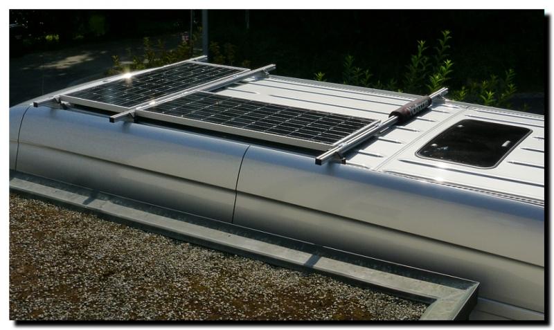

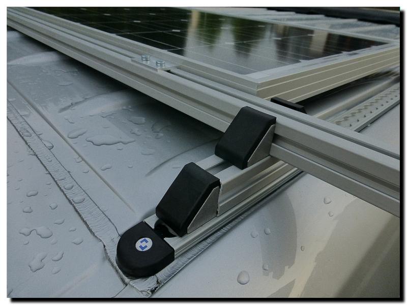

Ich war am Wochenende fleissig und trage hier mit ein paar Fotos zum Aufbau einer Träger-Alternative bei:
1) 3m Airline-Schienen auf beien Seiten eingeklebt, Sika 252i, Schienen leicht übers Knie gebogen um Dachkontur aufzunehmen, 8t Scherfestigkeit (zb einseitge Belastung durch Markise) über die gesamte Klebeffläche
2) Bosch Rexroth Profile 30x30 als Träger-Füße mit Nutensteinen in den Airline Schienen befestigt
3) Quer dazu dann die Dachträgerbarren
4) Solarpanels mit 3mm starken Alu Z Winkeln befestigt, Panele liegen also auf den Winkeln auf, sind dort verschraubt und verklebt, die Winkeln selbst können aber jederzeit von den Dachträgern abgeschraubt werden
Die Länge der Dachbarren kürze ich dann noch ein, wenn ich weiss ob/wie ich eine Markise anbaue. Auf der Schiebetürseite werden sie dann wahrscheinlich etwas länger bleiben als auf der Fahrerseite.
Hinten wird es noch einen weiteren Dachbarren geben, so dass die Fläche neben dem längs istallierten Panel für eine schmale, lange Dachbox genutzt werden kann.
Das ist vielleicht eine Inspiration für den einen oder anderen, denn die Frage taucht immer wieder zur Ausbau-Saison auf.

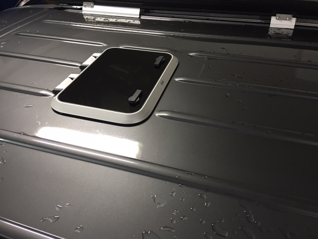

Anbei ein Foto meiner kürzlich verbauten Gebo Luke.
Gruß Arndt

sehr schön sehr schön, welche Maße hat die Luke denn? und sieht so aus als wenn du sie aus der Mitte eingebaut hast oder?

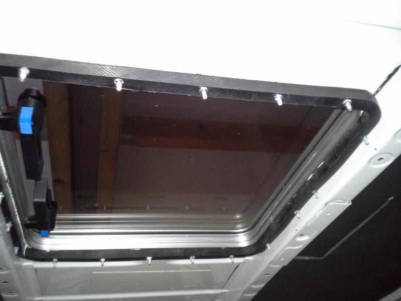

Ach eins noch , vielleicht hast du auch ein Foto von innen, oder beim Einbau?
Gruß Frank
Re: Dachträger ohne C-Schiene

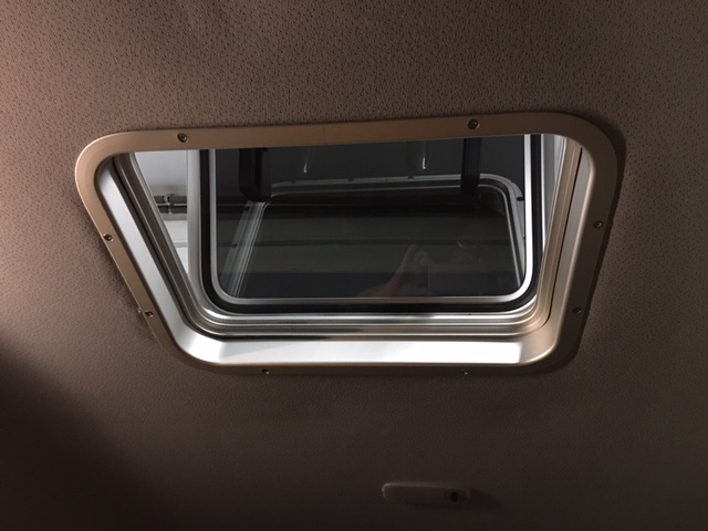

Innenansicht Gebo Luke. Genaue Maße habe ich im Momet nicht. Ca. 50 x 40 cm (Passt zwischen die Sicken)
Gruß Arndt

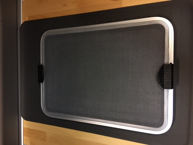

hat die Dachluke kein Mückengitter?
Die Luke sieht edel und hochwertig aus, aber das wäre für mich ein K.O.-Kriterium.

Insektenschutz für Gebo Luke. Wird einfach in den Rahmen eingeclipst.
