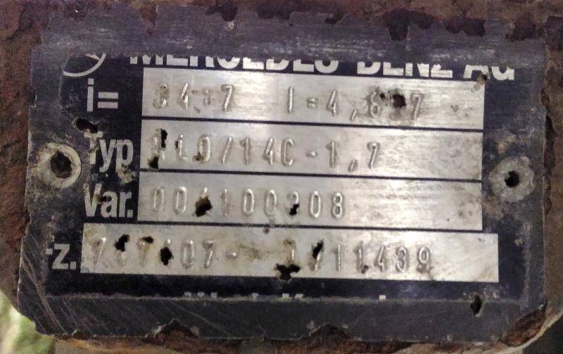

Dieselolli
Beiträge: 584
Wohnort: Görlitz/Schlesien
Re: Höchstgeschwindigkeit anheben beim 208D
#38
Beitrag von Dieselolli »
Uwe B. hat geschrieben:...haben eure 208er eigentlich vorne keinen Aufleber mit den Fahrzeugdaten...?
Gruß, Uwe.
...Bestimmt, Uwe, nur ob darauf solche "Nebendaten" wie die Hinterachsübersetzung drauf sind????
Gruß Olli

Dieselolli
Beiträge: 584
#41
miniCamper hat geschrieben:
Dieselolli hat geschrieben:Werd´erstmal auf etwas größere Bereifung setzen(225 70 R15) und die den Wechsel der Hinterachse angehen.
Hast du diesen Hinweis schon befolgt https://sprinter-forum.de/viewtopic.php ... 43#p185424?
Hatte gerade ein "ähnliches Problem", nach tausch des Thermostates hatte ich keine richtige Leistung mehr und bei 100kmH war schluss. Ich Idiot habe den Stecker vom Nockenwellensensor nicht wieder nichtig draufgesteckt. :roll: :lol: (Fehlermeldung im KI gab es keine)
gruß miniCamper
Hallo Minicamper,
Bei meinem 208D scheint das 100 km/h Problem schon werkseitig vorhanden zu sein, denn in den Papieren steht ja auch als Höchstgeschwindigkeit die Hundert drinne. Ich weiß jetze allerdings nich, ob du einen CDI´ler oder solch älteren OM601/02 hast. Bei den CDI Modellen könnte eine Abhängigkeit durch den Bordcomputer oder andere Steuermodule schon eher gegeben sein, als bei meinem schlichten OM 601. Iss nur ne Vermutung.
Olli

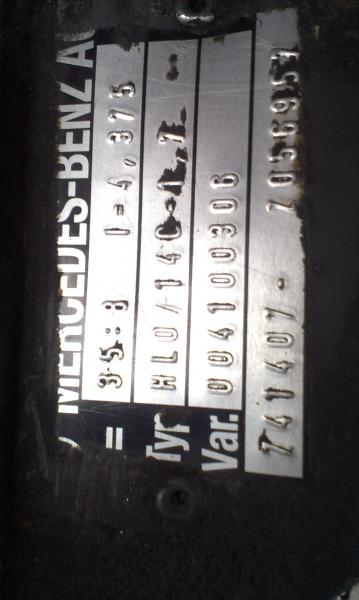

salamander
Beiträge: 14
Registriert: 02 Mär 2017 19:50
#42
Beitrag von salamander »
hier der typschild. laut papiere Vmax 135, das anfahren dauert aber:)
Dieselolli
Beiträge: 584
#43
salamander hat geschrieben:
Hallo "Salamander"
Nochmal vorsichtig nachgefragt; Das iss jetze das Hinterachstypenschild deines 208D mit dem 79 PS-OM601 und Hochdachversion, ja??? Wenn du mit dieser Achübersetzung auf 135 km/h kommst, dann iss das doch meine Wunschübersetzung, die ich benötige!
Und mit Kavalierstarts beim losfahren, hatte ich es noch nie gehabt.
Erstaunlich iss auch, das du trotz dieser "Schnellläuferachse" immer noch im zweiten Gang auf der Ebene kannst anfahren.
LG Olli
salamander
Beiträge: 14
#44
ich habe einen Sprinter 208 D mit dem 79 PS OM 601.943, hochdach, reifen 195 70 R15. Auf der Waage hat er mal um die 2300 kg gebracht, reisebereit schätze ich noch 100 kg mehr. Auf der ebene fahre ich im 2. Gang mit geduld an der Kupplung an. Bergauf fahre ich im ersten Gang an. Ohne gegenwind auf der ebene fährt er 130 mit sicherheit, bei günstigen Umständen auch mehr. Einmal im Swung, kommt er auch bergauf mit 120.
Meistens reichen aber die 120-130 für den linken Spur heute nicht mehr, 90 mit LKWs ist viel entspannter.
Der Schild ist auf der Hinterachse auf dem mittleren Teil(an dem die Antriebswelle angebracht ist) von hinten zu sehen.
Der Unterschied unserer Hinterachsen ist aber nur cca. 10 %, vobei die Geschwindigkeit cca. um 30 % anders ist.
