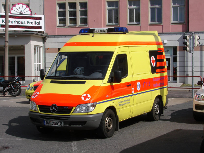

Ich bin neu hier im Forum und habe evt. die Chance einen MB Sprinter 213CDI Krankentransportwagen zu bekommen.
HSN 0710 TSN 763 Typ 902.6KA
(Ob Euch die Angaben etwas nützen, weis ich nicht)
Ich würde gern, diesen KTW hinten entkernen (da ist ja der Sondereinbau drin), die Trennwand / Ladebordwand rausnehmen, ein Fenster links hinten nachrüsten und dann noch, da es ja z.Z. ein Zweisitzer ist, bzw. dann wäre, noch eine 3er Sitzbank hinten rein machen (lassen?).
Jetzt meine Frage!
Geht das überhaupt, da eine Sitzbank einzubauen? Das sollte ja halten und der TÜV wird wohl auch ein Wörtchen mitreden wollen.
Es soll also ein Familienfahrzeug werden :)

Das ist, ohne das Fahrzeug etwas genauer zu kennen, nicht zu beantworten. Ein paar Bilder wären hier schon hilfreich.
Handelt es sich um einen Kastenwagen oder einen Kofferaufbau. In beiden Fällen würde ich erstmal überprüfen, inwieweit die vorhandene Ausrüstung an Möbeln und Technikausstattung übernommen werden kann. Meistens befindet sich auch noch ein eingetragener Arztsitz mit Sicherheitsgurt im hinteren Teil.
Unbezahlbar ist jedenfalls die vorhandene Ausstattung mit Zusatz-Standheizung, Zweitbatterie und Beleuchtungseinrichtung. Wenn du mehr Sitzplätze brauchst, ist das technisch sicherlich möglich, muß aber vom TÜV abgesegnet werden.
Ich fahre selber einen ehemaligen Rettungswagen und ich war froh, die komplette Ausstattung an Schränken usw. übernehmen zu können. Such mal eine vergleichbare Innenverkleidung mit entsprechender Dämmung. Wenn ich all das Vorhandene erst in mühevoller Kleinarbeit hätte einbauen müssen, wäre viel Zeit und noch viel mehr Geld vertan worden.
Ein weiterer Vorteil ist, dass bei diesen Fahrzeugen keinerlei Wartungsstau entstanden ist. Solche Fahrzeuge befinden sich trotz hoher Kilometer-Laufleistung meist in einem technisch durchaus akzeptablen Zustand.

Ja, das stimmt, die Ausstattung ist tatsächlich sehr gut, wenn man das so sieht und ich habe auch etwas Angst das es beim entkernen zu Verlusten kommen wird, aber da ich den fast geschenkt bekomme ist es okay.
Ein Arztstuhl ist verbaut, also eigentlich sogar zwei, einer eben an der Ladebordwand (Rückwärtssitz) und ein Tragestuhl, also einen um Patienten sitzend in den KTW zu schieben, anzuschnallen und auch so zu befördern. Sowie eine Liege und diverse Staufächer.
Was für Bilder müsste ich denn genau machen, damit erkennbar ist, ob der Sitzbankeinbau funktioniert?
Ich bin nächste Woche wieder auf der Wache, wo der KTW steht, da kann ich ein paar Bilder machen :)
Ich habe mal aus dem INet ein Bild rausgesucht, dieses Zeigt den gleich Sprinter, nur ein anderer Landkreis und eine andere Organisation aber sonst sieht er von außen genau so aus.
Das sollte ein Kasten sein, unsere Kofferfahrzeuge sehen anders aus :D
achjs, Bj.05 und hat 300tkm runter und ein Automatikgetriebe.
Die Wartungen wurden tatsächlich alle gemacht, sowie jede Rep. immer unverzüglich, deswegen wäre das eine gute Anschaffung, glaube ich.

wenn du eine 3er Sitzbank hinten nachrüsten willst brauchst du die Bodengruppe Kombi. Damit wären die originalen Befestigungspunkte für die Bank vorhanden und TÜV sollte kein Problem sein. Das kannst du über die FIN beim freundlichen ermitteln. (Alternativ mit einem FIN-Decoder selber versuchen zB http://carinfo.kiev.ua/cars/vin/mercedes/vin_check).
Ist es ein Sprintshift Automatikgetriebe? Nutze mal die Suchfunktion hier im Board. :wink:
gruß miniCamper

Aber apropos Plan: mach Dir vorher einen! Und zwar einen detaillierten. nichts ist nerviger, als wegen irgendwelcher vergessenen Umbauten das ganze Fahrzeug umstrukturieren zu müssen. Das heisst in deinem Fall:
- wie viele Personen werden befördert
- wie alt/gross sind diese
- welche Sitze brauchst du dafür
- welche sonstigen Fuktionen soll das Fahrzeug haben? (An einer Dreierbank kommst du bei geschlossener Tür nicht vorbei, bei einer zweier schon)
- welche der vorhandenen Einbauten passen zur geplanten Funktion (neben die Dreier passen keine Einbauten)
Du hast aber schon den Kern des Übels erfasst: irgendwelche Sitzbänke schnell 'reinspaxen' geht heute nicht mehr. Aber apropos heute:
Welches BJ ist dein Wunschauto? Vielleicht erleichtert das auch noch einiges.

Das gute Stück ist Baujahr 2005 und ich wollte eigentlich, das hinten 3 Leute Platz haben. z.Z. sind wir 4, 2 Kids (3J. und 5J.) sowie meine bessere Hälfte. Es könnte aber sein, das es bald drei werden ;)
Wenn man nach dem Seitentür öffnen, einsteigen und aussteigen kann, reicht das völlig. Von den jetzigen Einbauten würde ich lediglich gern die Lüftung, Heizung und das Licht behalten wollen. Alles was an Stuhleinbauten, Trage, Schränke und Staufächern drin ist, soll raus. Inklusive der Trennwand die den Laderaum von der Fahrerkabine trennt, die brauche ich nicht.
Also das hab ich gerade gemacht (danke dafür), allerdings werde ich aus den mir dort angezeigten Daten nicht schlau.
Bzw, kann jemand erkennen ob es die Bodengruppe Kombie ist? :roll:
Sonst bleibt wohl ein Ausflug zum örtlichen MB Händler nicht erspart.

sieht ja so aus, als wenn keine "Bodengruppe Kombi" verbaut ist. Es gibt dann die Möglichkeit, Sitzbefestigungen und Sitze anderer Anbieter nachzurüsten. Z.B. Fa. Schnierle oder Fa. Be-Ge Jany A/S haben TÜV-zertifizierte Einbaulösungen.

Oh, okay. Das ist dann natürlich sehr schade. Aber danke für die Hilfe :)
