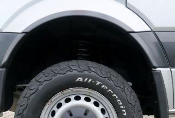

Ich hätte mal eine Frage zur technischen Umsetzung.
Aufgrund meiner fehlenden Kenntnissen habe ich mich mit der Vorderachskonstruktion
auch etwas beschäftigt. Das Problem ist ja das man die Blattfeder nicht vollständig ersetzen
kann da die Aufnahme des Stoßdämpfers oben im Radkasten für diese
Belastung nicht ausgelegt ist.
Bitte korrigiert mich wenn ich mich laienhaft hier in der Fahrzeugkonstruktion versuche :mrgreen:
Wir bzw. ich haben aufgrund der 4x4 Option doch alle verstärkte Blattfedern verbaut, welche
dafür sorgen das der Sprinter höher rauskommt. Könnte man diese Blattfeder ersetzen und die
Standartfeder verbauen um quasi dann nur von der Ausggangshöhe des normalen NCV 3 auf 4x4 Niveau oder etwas darüber zu kommen? Oder ist hier die Belastung im hochgepumpten Betrieb
ebenfalls zu hoch wenn man die Luftbälge in die Dämpfer integriert oder diese mit Zusatzfedern ersetzt.
Ich frage das weil mich die Zusatzferdern "coil Spring" von Vb airsupension auf die Idee einer
variablen Unterstützung gebracht haben.
Eine Lösung die halt für die Standart höhe des Ncv etwas hinkt.
geht sowas?

die verstärkte Feder hat nichts mit 4x4 zu tun, die gibt es auch beim 4x2, Code bei allen ist A50.
Jegliche zusätzliche Krafteinleitung am Domlager erhöht diese im Vgl. zum Serienzustand.

Die erhöhte Bodenfreiheit beim 4x4 erfolgt nicht über die Feder sondern überwiegend über einen geänderten Faharschemel der auch den Raum für das VA-Getriebe bietet.
