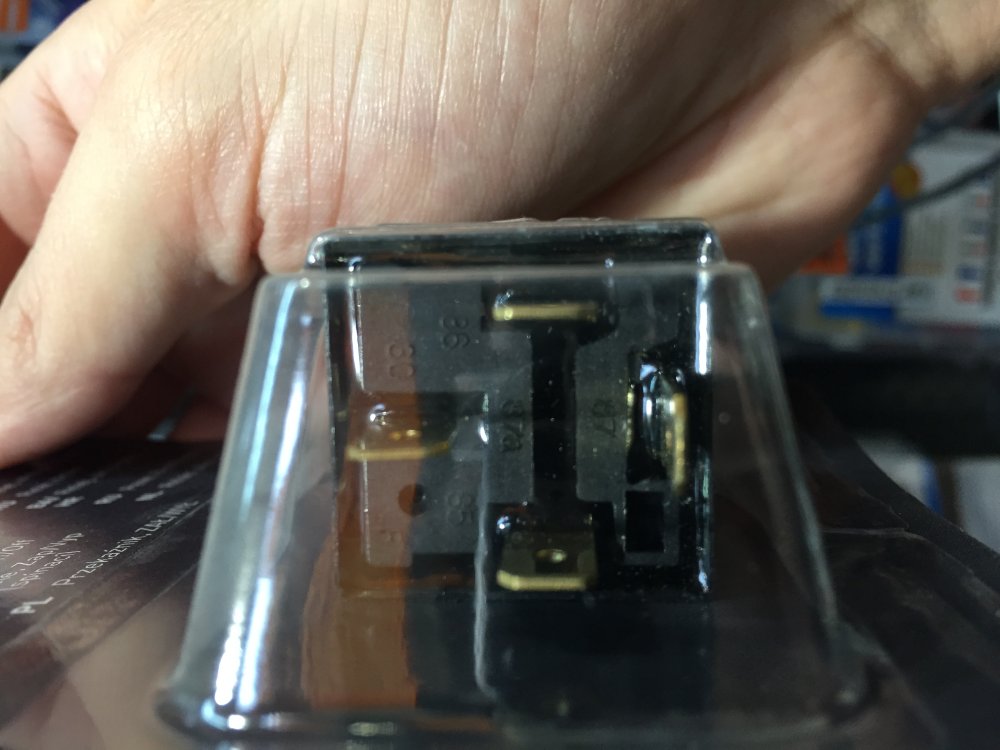

Hab mich jetzt nochmal mit diesem Relais beschäfftigt...
ich das dieses unter dem Fahrersitz?
Ich habe letztens zufällig beim Obi dieses Relais gefunden. Würde das passen?
Danke und Gruss
