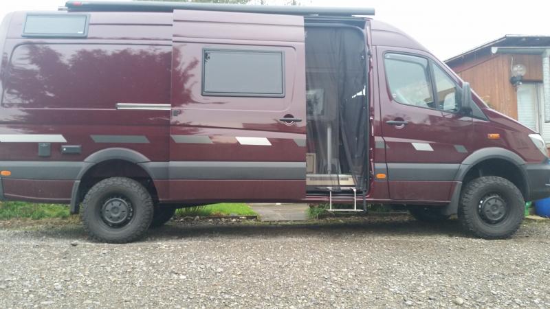

ich habe mich am neuen diesmal gegen die VB SemiAir entschieden und hab wieder ein Zusatzfederblatt einbauen lassen, http://www.bieri-federn.ch/
...bei uns kein problem aber bei euch gibts scheinbar probleme mit dem TüV...
Meiner steht nun am Heck etwas höher als vorne ...
greets Nic

danke, genau so soll das aussehen, danke für das Bild und den Link!
Ich werd mich schlau machen.
