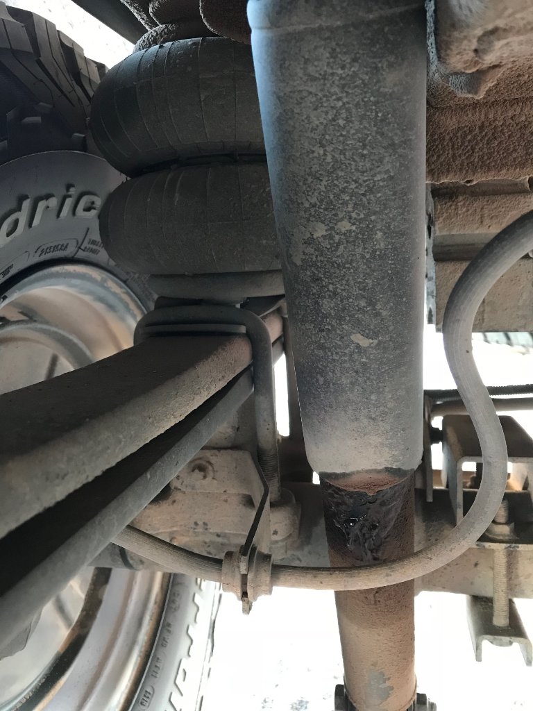

wir sind nun seit ca. 35tkm mit den Stossdämpfern von Marquart hinten unterwegs. Nun leckt einer der beiden hinteren. Siehe Foto.
Gemerkt habe ich dies nach einer längeren Fahrt auf schlechter Strasse bei einer routinemässigen Sichtkontrolle. Bei der Weiterfahrt auf eben dieser schlechten Strasse konnte ich kein verändertes Fahrverhalten feststellen und auch keine Erwärmung der Dämpfer.
Was meint ihr? Passiert natürlich in Mexico, wo man keine gescheiten Teile mehr bekommt.
Ich habe mal bei Vancompass angefragt, ob die nach Mexico liefern.

Hallo zusammen, meine Vancompass Lieferung ist im Zoll hängen geblieben und zurück geschickt worden. Ich brauche dringend neue Dämpfer hier. Koni hat 2 Monate Lieferzeit. Ich muss es jetzt mit normalen Dämpfern probieren. Marquart hat Ersatz geschickt aber nach Deutschland.
Könnt ihr mir mal kurz helfen?
Ist es so, dass die Dämpfer beim Allrad ab Werk länger sind hinten?
Im EPC für mein Fahrzeug (welches ja ursprünglich ein 2x4 war vorm Oberaignerumbau) finde ich dieser Teilenummer:
A906 320 09 31
Könnte mir jemand der Allrad ab Werk hat mal die Teilenummer durchgeben? Destagge? mandor?
Danke!!!
A906 320 09 31
Danke!!!

Bezüglich der Länge habe ich jetzt keine Aussage, aber der 4x4 hat ab Werk diese Stoßdämpfer eingebaut:
Die ursprünglichen Dämpfer A 906 320 09 31 werden nicht passen, sie wurden verwendet für
Code: Alles auswählen
A 906 320 14 31 (auch bei Vollluftfederung hinten)
A 906 320 13 31 (nicht bei Vollluftfederung hinten) nur bis Fahrgestell S730762 (14.09.2012)- herabgesetzte Bauhöhe
- Fahrwerk Anwendung C und verstärkte Federn/Dämpfer vorn
- Fahrwerk Anwendung C und Gewichtsvariante 3,2t

In KG 32 hat OA bei Dir keine Änderung eingetragen und somit sollte noch A9063200231 gültig sein.Simondhartha hat geschrieben: 20 Nov 2018 15:21 Hallo zusammen, meine Vancompass Lieferung ist im Zoll hängen geblieben und zurück geschickt worden. Ich brauche dringend neue Dämpfer hier. Koni hat 2 Monate Lieferzeit. Ich muss es jetzt mit normalen Dämpfern probieren. Marquart hat Ersatz geschickt aber nach Deutschland.
A906 320 09 31
Danke!!!
A9063200231 wurde durch A9063200931 ersetzt.
Ein Werks 4x4 Mopf dessen FIN ich kenne hat hinten A9063201431(IT4+ZG3) verbaut.
Weiterhin gute Reise.

Danke euch beiden! Also die Aufnahmen sollten ja die gleichen sein und ich brauche in jedem Fall längere, da mein Sprinter mindestens so hoch wie der 4x4 hinten ist.
Mein neuer Plan ist jetzt also die A9063201431 bei Mercedes zu bekommen.
Was meint ihr?
