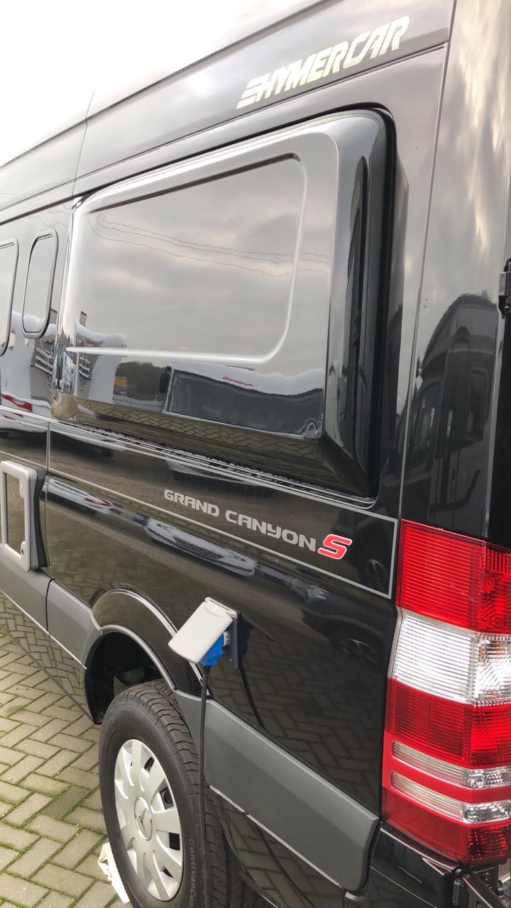

Ohren vom Hymercar Grand Canyon S als Zubehör?
Mich würden die Ohren als Verbreiterungen zum Querschlafen interessieren. Sind diese anstelle der Scheibe aufgeklebt, oder wie sind diese befestigt? Sind diese beidseitig rechts + links, oder nur links? Ist der Laufwagen für die Schiebetür länger?

die "Ohren" sind auf beiden Seiten, wobei die Rechte etwas kleiner ist wegen der Schiebetür.
