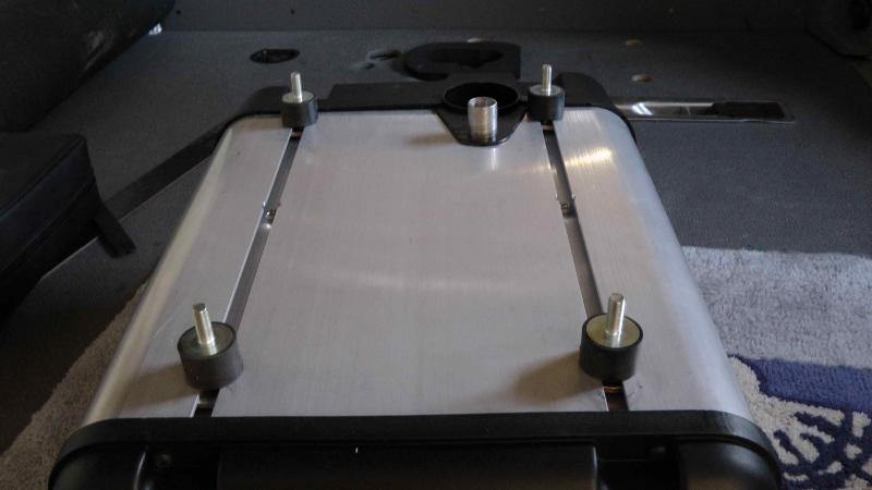

Hallo an Alle, nach dem wir uns für zu dem Einbau einer Webasto Dual Top entschieden haben hier ein kurzer Bericht übers einbauen. Die Heizung war ja in der ersten Generation anscheinend mit vielen Problemen behaftet, aber nach 2014 hören die Berichte über schlechte Qualität schlagartig auf. Grund dürfte wohl die Umstellung der Fertigung von Italien nach D gewesen sein, was anscheinend mit der Verbesserung von einigen Details zu besserer Qualität führt. Der Webasto Fachhändler meines Vertrauen wollte aber leider von der Heizung und dem Einbau nichts wissen ( hatte wohl einige der ersten Modelle verbaut) so das ich mir die Heizung bei FA. Koberger in Hamburg bestellte. 5 Wochen nach der Bestellung war das Ding dann auch schon da, das war Anfang Januar und hatte 15 Grad- , ideal zum einbauen im Freien.
Warum hatten wir uns für die Heizung entschieden: Die Möglichkeit auch mal warmes Wasser zum Duschen zu haben war schon sehr verlockend und das Einbaumaß ist deutlich kleiner als daß der vergleichbaren Trumma Diesel Kombi. Der Platz sollte unter der 2er Sitzbank sein die wir bei normaler Benutzung unseres Sprinter drin haben, und da passt sie genau rein.
Beim auspacken erschrickt man dann doch, denn das Ding ist wirklich groß, und jede Menge Zubehör ist mit dabei. Aber keine Angst, es sieht Anfangs schlimmer aus als es dann ist. Zuerst die Einbauanleitung genau durchlesen und genau einhalten, die Steckverbindungen sind plug +play und dann sollte es passen.

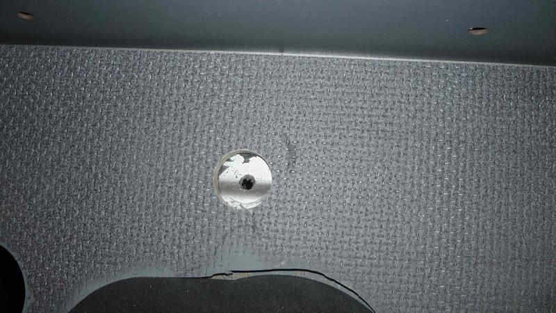

Zuerst musste ich die Löcher für Befestigung und die Belüftung bohren.

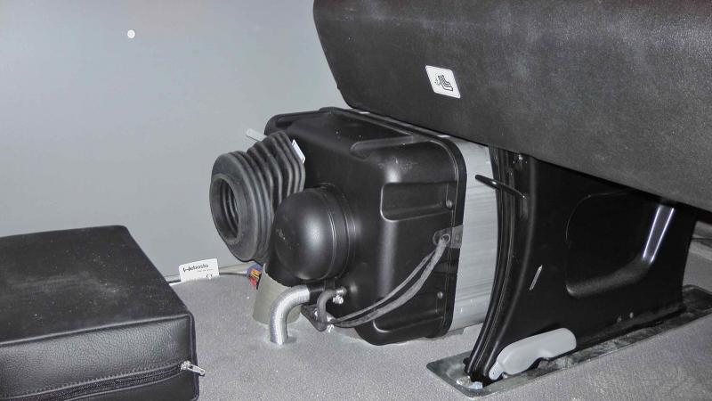

Nach dem ich die Heizung fertig drin hatte kam mittels eines provisorischem Dieseltanks der erste Probelauf. Und leider ging nichts
Alles testen, Batterie Ladezustand, Einbau, nichts war falsch aber die Webasto will nicht. Nach all den schlechten Infos im Netz hatte ich mich trotzdem zu dieser Heizung hinreissen lassen und jetzt das auch bei mir? Irgend wann hatte ich die Nase voll , die Heizung wurde wieder ausgebaut und ging zurück zu Fa. Koberger die die Heizung nach meiner Reklamation kostenlos zurückholte
. Wieder 4 Wochen später bekomme ich die Heizung zurück, ein neues Gerät das ich erstmal im Freien auf 2 Böcken Probeläufen lies. Und siehe da, die neue funzt und macht das was eine Heizung machen soll , viel warme Luft. Danach wurde das gute Stück wieder ins Fahrzeug eingebaut und jetzt bin ich wieder ein gutes Stück weiter im Innenausbau.
Zur Lautstärke: Noch in unverkleidetem Zustand hört man schon das Rauschen der Luft, besonders am anheizen, aber nach kurzer Zeit regelt die Heizung runter und dann wird es angenehm.

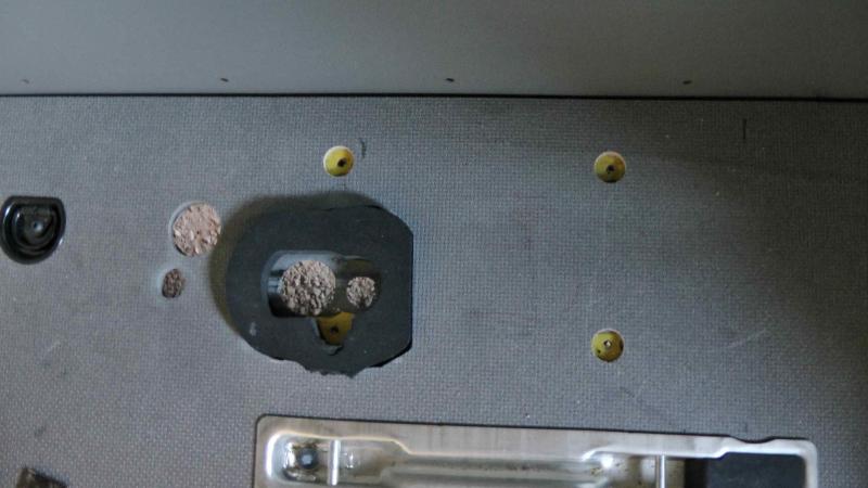

Die Verkabelung ist noch nicht fertig angebracht, und auch der Regler und das Thermometer sind noch nicht verbaut. Und selbstverständlich fehlt auch noch ein Schrank unter dem die Heizung verschwindet, aber das ist noch Arbeit für die Zukunft.

Hallo Henry,
hast du den Holzboden ausgebaut, um das große Loch zu machen?
Wenn nicht, mit welchen Werkzeugen bist du vorgegangen?
Ich stehe auch vor dem Einbau einer Dual Top und habe das Problem, dass ich meinen Fußboden nicht mehr raus bekomme.
Außerdem habe ich über dem Boden nur 31cm Platz zum Werklen
Habe mir deshalb jetzt ein Holzsägeblatt für den Winkelschleifer bestellt. Bin gespannt.
Hast du die Unebenheiten im Bodenblech mit irgendwas ausgeglichen, oder einfach die Schaumstoffdichtung draufgelegt?
Ich habe mir überlegt mit Karosseriekleber die Vertiefungen zu füllen und dann ein Blech auf den Boden zu kleben.
So hätte die Dichtung eine ebene Auflagefläche.

Mat hat geschrieben: 17 Feb 2018 15:04Habe mir deshalb jetzt ein Holzsägeblatt für den Winkelschleifer bestellt. Bin gespannt.
so eines mit Sägekette? Pass bloß damit auf, die machen schnell auch Löcher, wo garkeine hin sollten! Ein Kollege hat eines davon im Bein...![]()
ich habe bei mir mehr darauf geachtet, dass der Auspuffstutzen möglichst weit heraussteht, damit der daran angeschlossene Auspuff sauber angedichtet wird.

Da merkt man tatsächlich, dass die Heizung speziell dafür konzipiert wurde außerhalb des Autos verbaut zu werden.
Verbaue ich sie im Auto: 4 Löcher
Verbaut man sie außerhalb: 2 Löcher
Auch habe ich selten eine so miserable "Dichtfläche" gesehen.
Da sind mehrere Stufen und ein regelrechter Kanal. Wenn man das mit der beiliegenden Schaumstoffdichtung wirklich dicht kriegen will muss man da sicherlich noch etwas mit Dichtmasse die Unebenheiten ausgleichen.
Immerhin ist jetzt das erste Loch im Bodenblech.
Morgen Nachmittag wird dann die Blechplatte verklebt.
