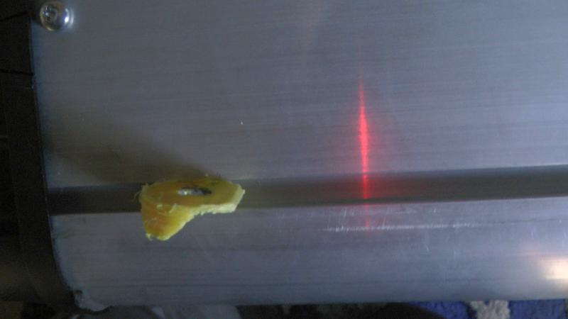

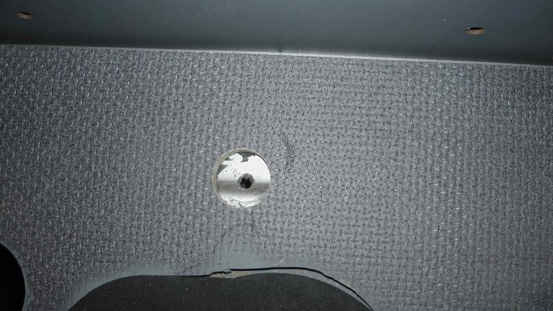

Zuerst musste ich die Löcher für Befestigung und die Belüftung bohren.
Warum hatten wir uns für die Heizung entschieden: Die Möglichkeit auch mal warmes Wasser zum Duschen zu haben war schon sehr verlockend und das Einbaumaß ist deutlich kleiner als daß der vergleichbaren Trumma Diesel Kombi. Der Platz sollte unter der 2er Sitzbank sein die wir bei normaler Benutzung unseres Sprinter drin haben, und da passt sie genau rein.
Beim auspacken erschrickt man dann doch, denn das Ding ist wirklich groß, und jede Menge Zubehör ist mit dabei. Aber keine Angst, es sieht Anfangs schlimmer aus als es dann ist. Zuerst die Einbauanleitung genau durchlesen und genau einhalten, die Steckverbindungen sind plug +play und dann sollte es passen.

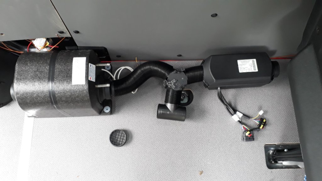

Nach dem ich die Heizung fertig drin hatte kam mittels eines provisorischem Dieseltanks der erste Probelauf. Und leider ging nichts
Alles testen, Batterie Ladezustand, Einbau, nichts war falsch aber die Webasto will nicht. Nach all den schlechten Infos im Netz hatte ich mich trotzdem zu dieser Heizung hinreissen lassen und jetzt das auch bei mir? Irgend wann hatte ich die Nase voll , die Heizung wurde wieder ausgebaut und ging zurück zu Fa. Koberger die die Heizung nach meiner Reklamation kostenlos zurückholte
. Wieder 4 Wochen später bekomme ich die Heizung zurück, ein neues Gerät das ich erstmal im Freien auf 2 Böcken Probeläufen lies. Und siehe da, die neue funzt und macht das was eine Heizung machen soll , viel warme Luft. Danach wurde das gute Stück wieder ins Fahrzeug eingebaut und jetzt bin ich wieder ein gutes Stück weiter im Innenausbau.
Zur Lautstärke: Noch in unverkleidetem Zustand hört man schon das Rauschen der Luft, besonders am anheizen, aber nach kurzer Zeit regelt die Heizung runter und dann wird es angenehm.

Da merkt man tatsächlich, dass die Heizung speziell dafür konzipiert wurde außerhalb des Autos verbaut zu werden.
Verbaue ich sie im Auto: 4 Löcher
Verbaut man sie außerhalb: 2 Löcher
Auch habe ich selten eine so miserable "Dichtfläche" gesehen.
Da sind mehrere Stufen und ein regelrechter Kanal. Wenn man das mit der beiliegenden Schaumstoffdichtung wirklich dicht kriegen will muss man da sicherlich noch etwas mit Dichtmasse die Unebenheiten ausgleichen.
Immerhin ist jetzt das erste Loch im Bodenblech.
Morgen Nachmittag wird dann die Blechplatte verklebt.
