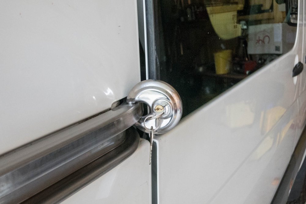

Und die Schiebetür kannst du ganz einfach von aussen so sichern:
						die Hecktüren kannst du von innen sichern.
Riegel oder Spanngurt - da gibt es viele Möglichkeiten.

Danke Zusatzschlösser habe ich schon. Die Thule Van Lock. Den traue ich aber keine 5 Minuten da der Riegel aus Alu ist.Mopedfahrer hat geschrieben: 22 Feb 2018 20:45 Hallo Simon,
Die Trennwand baue ich einfach aus OSB-Platten, schraube einen Rahmen dahinter und stütze die mit Kanthölzern gegen meine Möbel ab.
