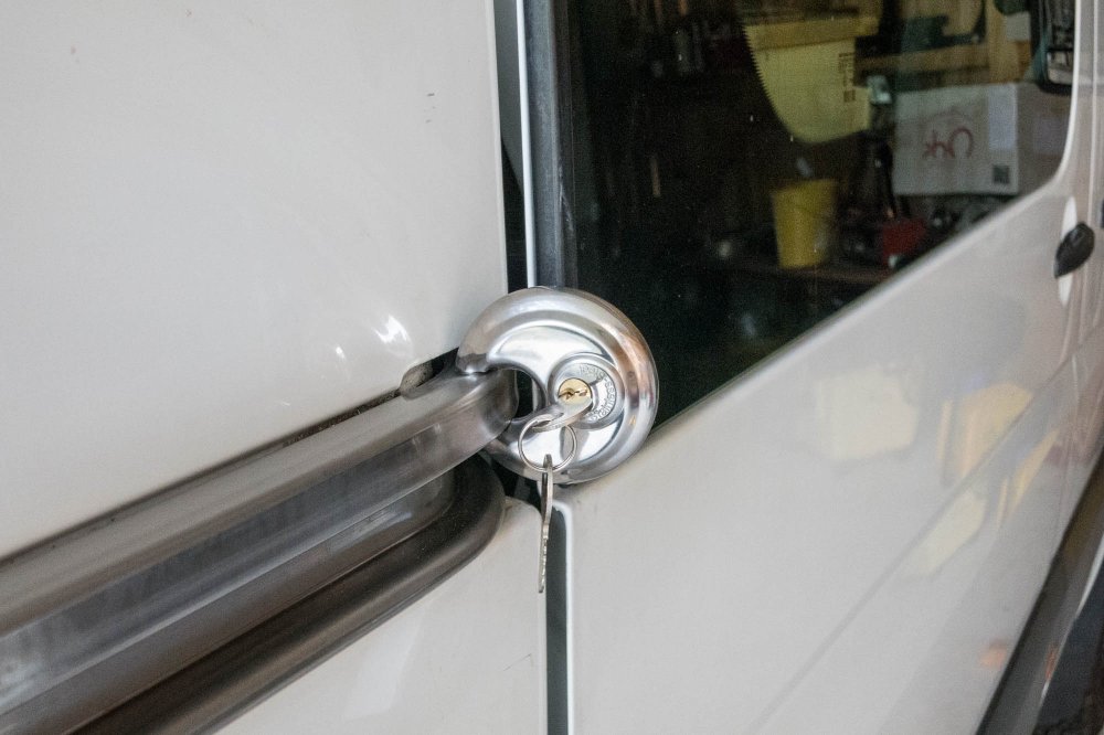

die Hecktüren kannst du von innen sichern.
Riegel oder Spanngurt - da gibt es viele Möglichkeiten.
Und die Schiebetür kannst du ganz einfach von aussen so sichern:

Danke Zusatzschlösser habe ich schon. Die Thule Van Lock. Den traue ich aber keine 5 Minuten da der Riegel aus Alu ist.
