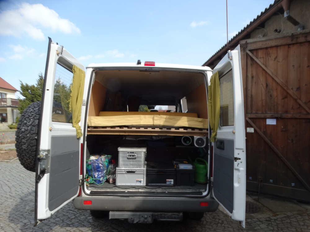

Der Fußbodeneinbau:

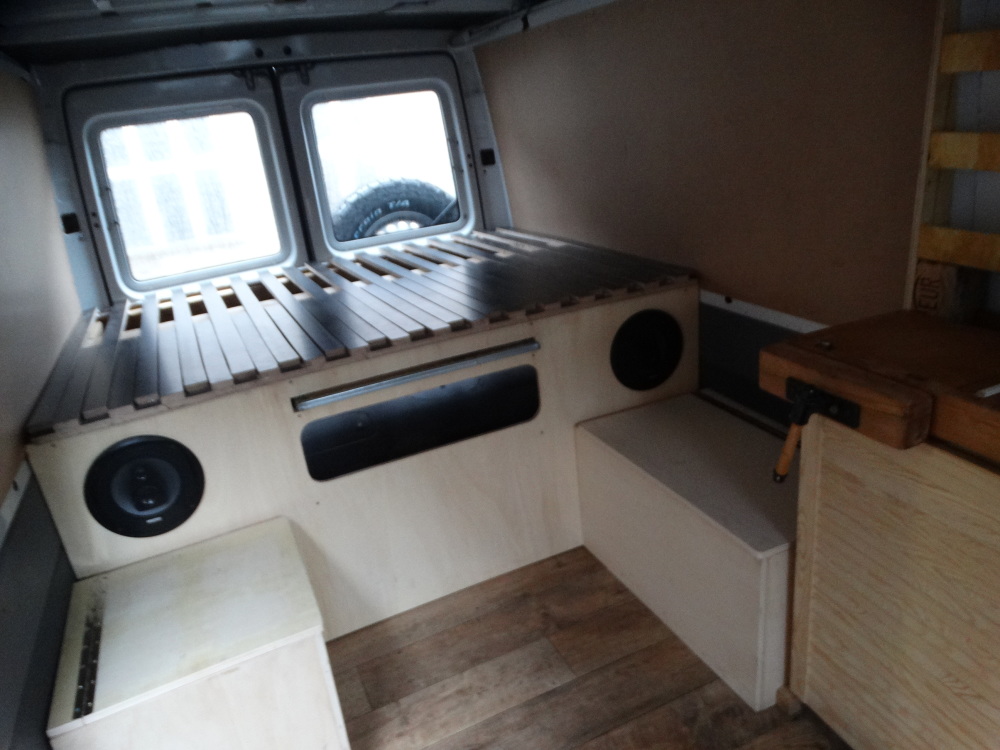

Der Ausbau wird hölzern:
Küche, bestehend aus Kinderhobelbank und weiteren alten Teilen :)

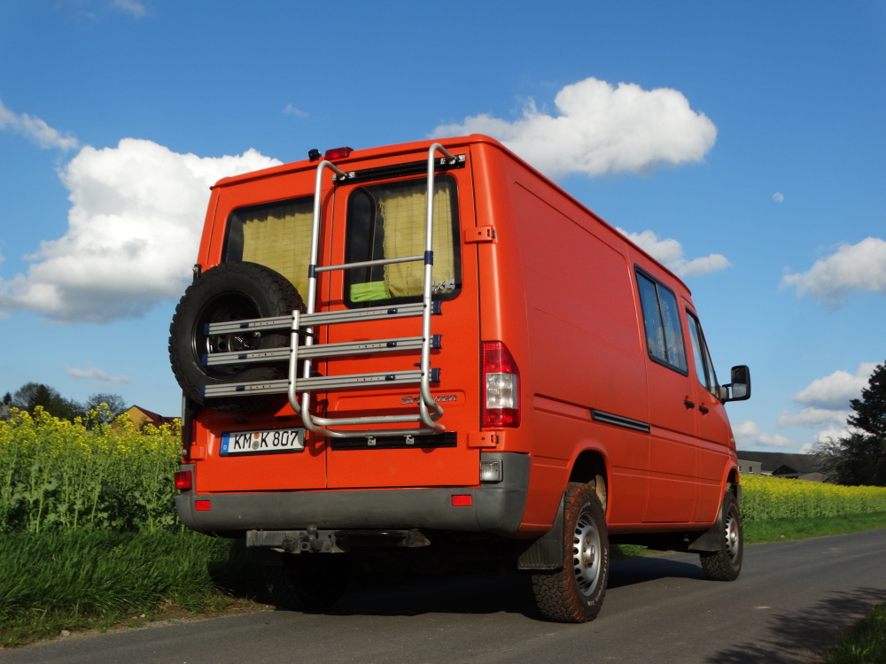

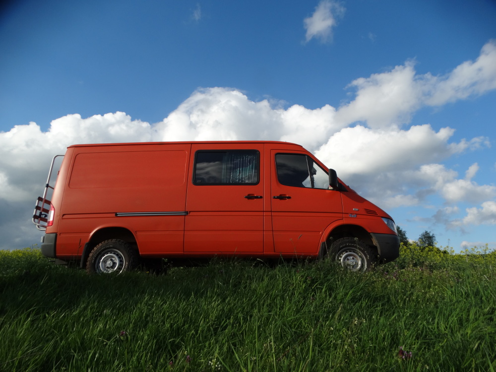

...und seit Sonnabend letzer Woche auch frisch lackiert. Die Farbe ist VW "Clementine", ein fettes Orange aus den 70ern in stark matt. Der Fahrradträger ist auch schon dran und das matte Schwarz der Anbauteile harmoniert super mit dem Orange.
