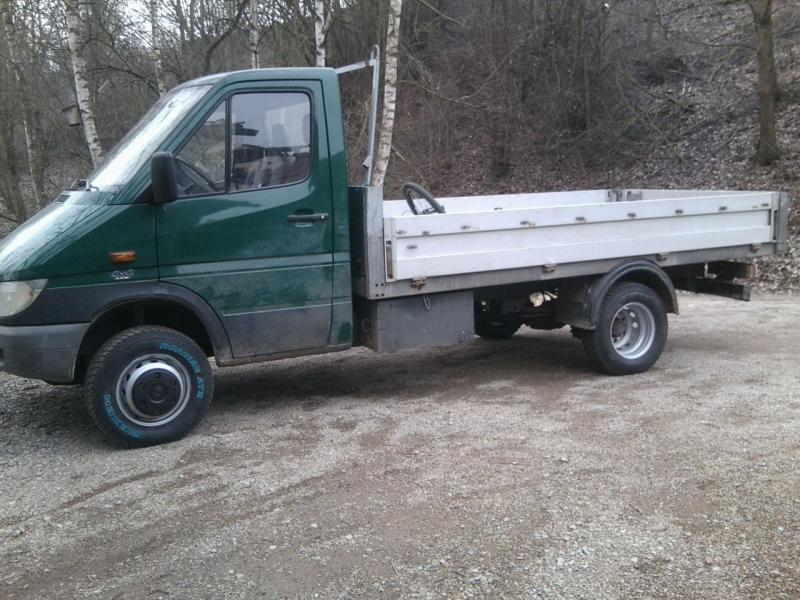

Re: Suche Gutachten f. Einzelbereifung 416 ..16"
...nicht soooo lang auf die Folter spannen-wir wollen Bilder sehenTester hat geschrieben:...die Reifen sind drauf fährt sich prima! deutlich besser als vorher.
so...Bilder
Größe ist im Tacho korrigiert.
Dank an Fa. Iglhaut auch wenn es ein wenig zäh war , dafür zuverlässig und ordentlich.
Fahren tut er gut sehr stabil...da breiter. Hinten ist die Spurweite ca 50 mm breiter als vorne mich stört es nicht...mußß halt bei Bordsteinen usw aufpassen
...und "hinter" der Felge läuft die Bremsscheibe jetzt offen?
MB Sprinter 413CDI Bj.03
ja!!...schon immer! hier war noch nie eine Abdeckung....warum und wieso???? keine Ahnung!! sind auch keine Reste zu sehen von wegen weggegammelt .
Könnte ich sicher noch anbauen (dank Forum weis ich nach was ich suchen muß)....bin aber zu faul im Moment dazu.
Andererseits bei jedem Motorrad sind die Dinger offen ohne kaputt zu gehen.
Was mich mehr stört ist die ungeschützte Brmsleitung...da werde ich mal sehen was sich machen lässt.
ch.
ch.
Hallo zusammen!
ich kann berichten....Es ist alles erledigt!
Reifengröße geändert im Tacho hinterlegt und Tüv mäßig eingetragen.
Umbereift auf Einzelbereifung (ww. auch Doppelt!) , Felge 16 " Stahlfelge von Kronprinz 6,0 J 16 OS 132 in Verb. mit Befestigungsscheibe
(zu Erklärung...die Bolzenlöcher der Felge sind größer als die der O. Felge, daher wurde aus einer alten Felge der Felgenstern hergenommen und als Befestigungsscheibe ...eben mit den richtigen Löchern verwendet. d.h. die Felge wird wie bei einer Doppelbereifung angepresst alles eingetragen!)
zu der ganzen Reifengeschichte waren längere Bolzen hinten nötig ...die hinteren wurden nach vorn getauscht(da diese etwas länger waren)
Umschreibung auf Wohnmmobil auch erledigt...dazu einen Zwischenrahmen gebaut..Koffer passt nun auf 2 Fahrzeuge...(Sprinter und Robur...letzterer mit Rautenlagerung )
2 Sitzplätze im Koffer mit Sprechanlage....erledigt
Gesammtgewicht max. 3499 kg! bei unveränderter Technik.
Leergewicht der ganzen Fuhre ohne Fahrer und Zeug Tank halb voll ca. 2950 kg.....(Konzept zielt auf 2 Personennutzung....es gingen ja auch theoretisch 4, 6 to ...halt wieder auflasten nötig
Standheizung von Autotherm eingebaut.
Morgen noch zur Zula und alles ändern lassen...dann genau durchlesen(2 Seiten Gutachten
gruß ch.
Tolles Auto. Die freilaufende Bremsscheibe ist kein Problem?
Iglhaut/MB hatten keine Bedenken wegen der Belastung der Lager hinten?
Bist du zufällig damit in Bad Kissingen?
Hallo Joethesprinter,
So ganz frei ist doe BS ja nicht, ist ja ommerhin noch die Felge drum herrum..
Das da kein Blech von hinten darnn ist ist kein Problem gewesen....war nie eines drann.
Lagerlast ist auch kein Probl. War ein 4,6nTo mit vers.Hinterachse nun wiege ich max 3495 kg
Nein Bad kissingen tue ich mir nicht an ist zwar nur 100 km weit aber ich fahre zur gleiche n Zeit wie jedes Jahr nach Burk bei Ansbach zum Globetr. Treffen .
Siehe http://globetrottertreffen.hamprecht.net/
Klein nett und mit Badeteich.
Gruss christoph
Gruss christoph
