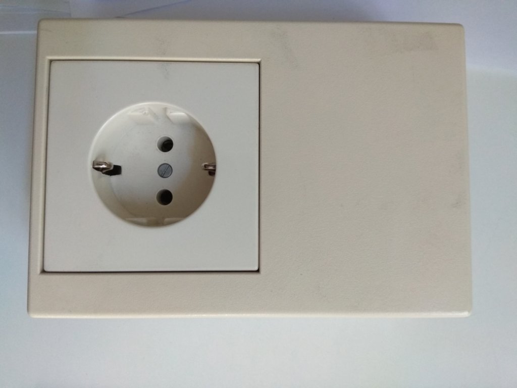

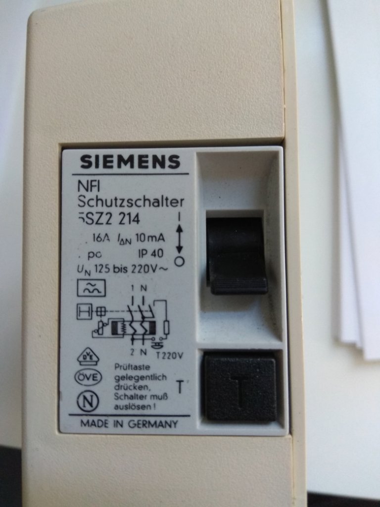

jense
Beiträge: 3604
Re: erdung bei 230 volt am Auto
Beitrag von jense »
Kannst du damit was anfangen? Der fi ist im Gehäuse integriert! Auf jeden Fall danke!

jense hat geschrieben: 02 Jul 2018 16:17Kannst du damit was anfangen? Der fi ist im Gehäuse integriert! Auf jeden Fall danke!
Da hast du dir ein Schätzchen ausgesucht: Produkt nicht mehr erhältlich seit: 01.12.1988
Unterlagen sind keine mehr bei Siemens zu bekommen. Nur noch diese Beschreibung: N-FEHLERSTROM-SCHUTZSCHALTER PULSSTROMEMPFINDLICH 16A IFN 10MA 2POL 125-220V
Das ist ein einfacher FI-Schalter, zweipolige Trennung, mit 10mA Differenzstromauslösung, bis 16A Laststrom verwendbar. Das ist kein Leitungsschutzschalter.
