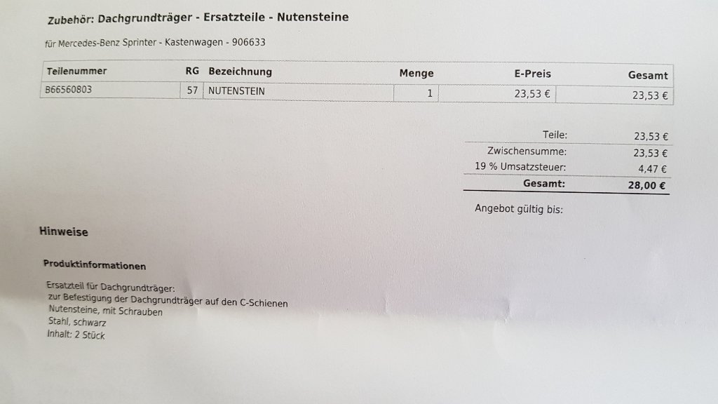

gibt's da nicht was vom freundlichen?
Wenns denn passt , nicht vom Dach fällt und bezahlbar wäre, wärs vielleicht eine Alternative zum selbstfeilen.

ja, gibt es...
Angebot Nutensteine
Angebot Nutensteine

Beitrag von Gelöschter User »
für zwei Nutensteine ist das ein fetter Preis.
Hat schon mal jemand im Solarzubehör geschaut, dort werden Nutensteine doch auch verwendet.
