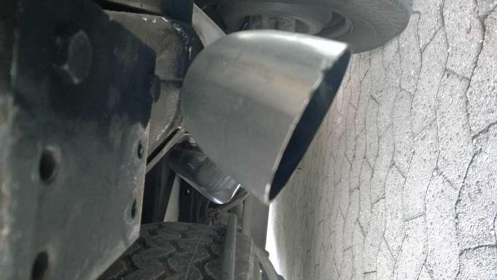

Schau auch die Bilder oben im Beitrag, man kann nur 3 pro Beitrag anhängen.
(Die zwei unteren Bilder stehen auf dem Kopf, umdrehen)
Mein Karmann Womo hat im Boden mehere Zwangslüftungen / Entlüftungen, ich habe die Abgase im Fahrz. sofort gerochen, als ich zur Werkstatt gefahren bin.
Es besteht bei einem def. Auspuff sehr wohl eine Vergiftungsgefahr, zumal man es je nach Konzentration nicht riecht.
phantompilot
Beiträge: 616
Registriert: 10 Sep 2017 10:28
Wohnort: Neuss
Re: Auspuff verschwunden.
Beitrag von phantompilot »
Hier noch nen Nacktfoto vom Auspuff:
Keine Ahnung warum die Bilder neuerdings auf dem Kopf stehen, auf meinem PC sind die richtig herum.
