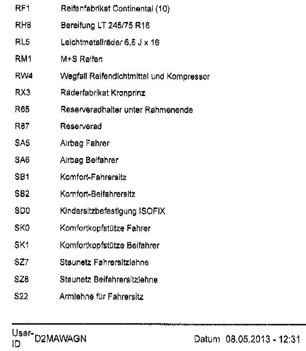

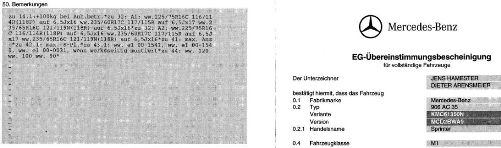

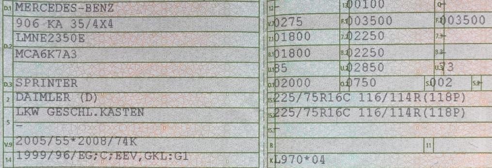

COC-Papier für L970 mit 235/75R16 oder 245/75R16 gesucht
#171
Ich brauche/suche dringend eine EU-Übereinstimmungsbescheinigung (COC-Papier) für einen Sprinter 906 KA 35/4x4 Baujahr ca. 2010 mit der Genehmigungs-Nr.: L970 (steht in den Papieren rechts bei K), in dem unter 50. Bemerkungen auch 235/75R16, oder 245/75R16 stehen.
Zulassung des Sprinters 906 KA 35/4x4 Bj. 08/2010 mit L970*04 zu K, für den ich ein COC-Papier suche
COC mit 50. Bemerkungen meines Sprinters 4x2
Auszug VeDoc eines vergleichbaren Sprinters 319 KA 4x4 906BB35/4x4 mit RH8 für LT 245/75R16, aber leider Bj. 10/2011 mit e1*2007/46*0305*02 zu K

Hi! Ich habe 6/2011 mit LKW Zulassung ab Werk, aber keine COC Papiere, in den ansonsten vollständigen Papieren zu finden. Möglicherweise wurden Sie dem Vorbesitzer nicht ausgehändigt. Da ich das Reifen Thema noch vor mir habe, könnte ich anbieten bei MB eine Neuaustellung der COC-Papiere zu beauftragen. Wenn du einen 8/2010er hast, dann bleibt dir wohl ebenso nur der Schritt der Neubeantragung :( sofern sich hier niemand meldet - und nicht kurzfristig eine andere Lösung findet.
Man findet in diversen Foren noch den Hinweis: "nur bei Pkw-Zulassung" somit kann es möglich sein, dass es das Dokument bei Auslieferung als LKW nicht oder nur unter bestimmten Bedingungen (zB Datum) - wäre ja zu einfach.
