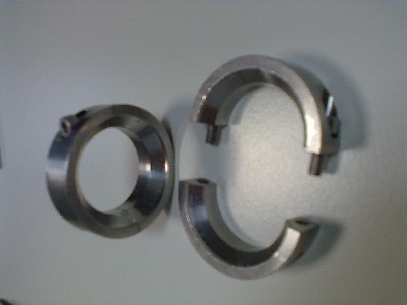

Für meine 285/35R22 auf 9Jx22 ET50 habe ich diese Lenkanschlagbegrenzer.
