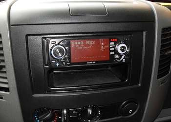

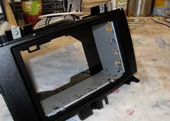

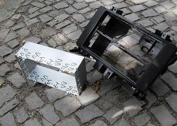

Wie schon vom Vorredner beschrieben, das 2DIN ist vorbereitet und kann selber umgebaut werden. Siehe Foto.
Das Audio 15 ist Müll und wenn bei Neukauf nicht konfiguriert, funzt es nicht.
Mal eben "frei schalten lassen " kann bei MB mal schnell ca. 200 € kosten.

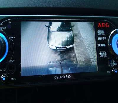

Wenn die RückfahrKamera nicht geordert ist, funzt sie nicht einfach so beim Rückwärtsgang einlegen.
Man kann es aber trotzdem einbauen. Das eigentliche Signal für die Rückfahrkamera holst du dir dann vom Rüchfahrscheinwerfer. Alles andere ist zu kompliziert.
Du mußt dann nur noch, je nach Kamera, das Video- und Strom Kabel von hinten nach vorn verlegen.

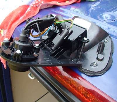

Re: Wieder mal Audio
Ist das die MB-Originalkamera?

Jipp, nur ohne die Abdeckung ( für`s Foto ).

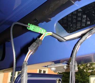

Das ist aber ein Stückwerk
- Sprinter_213_CDI
- Beiträge: 2396
- Wohnort: Berlin - Köpenick
Hallo VanagaudiVanagaudi hat geschrieben: 09 Nov 2018 19:39 Das ist aber ein StückwerkHast du da mehr von, vielleicht auch in höherer Auflösung?
Ja sicher, das sind meine eigenen Fotos. Wenn das hier im Forum als "Stückwerk" angezeigt wird, frag Dennis ??
Ich meinte vielmehr den Aufbau der Kamera.Sprinter_213_CDI hat geschrieben: 09 Nov 2018 22:21Wenn das hier im Forum als "Stückwerk" angezeigt wird, frag Dennis ??
- Da ist zum Einen die Kamera selbst.
- Dann noch ein zusätzlichen Kästchen, vermutlich mit irgendwelchem Elektronik-Kram
- Und noch drei oder vier Steckverbinder und ein paar Schrumpfschläuche
